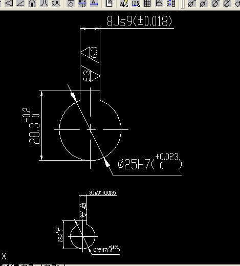

如题:; W  B$ W/ X7 ?* ?. d! r2 ~+ V
图纸空间中如何解决局部放大图的标注大小与整体图面的标注一致性,是否只有在图纸空间中标注才可解决?
发表于 2008-4-8 10:42:33 | 显示全部楼层 来自: 中国四川成都
在2008以前的版本中,更改更改视口比例后,要用dimscale更改标注的缩放比例,具体操作请参考帮助文件.更改后要更新一下标注.这个命在标注菜单里.根据在下的经验,文字最好就在布局里写./ M  z+ G) t8 N& u" p" v
在2008以后的版本中,如果使用了注释性,更新视口比例后,标注比例会自动更新.
发表于 2008-4-8 13:10:37 | 显示全部楼层 来自: 中国浙江宁波
设置关联标注,在图纸空间绘制视口(或绘制对象如圆然后用视口工具条的命令将对象转成视口),选中视口调节比例到你要求的效果(双击视口内空白区域按鼠标中键可拖动,滚动中键可以调整大概比例,然后可以精确调整视口比例),标注时直接标注即可,无需设置标注比例。

发表于 2008-4-8 19:51:30 | 显示全部楼层 来自: 中国江苏镇江
回复 1# 的帖子
补充:
( U5 S; T/ m  _- b; l! b9 h最好做好局部放大的视口后锁定视口。
/ v7 _) G! K# f* k. x. P  t7 X: {1 G1 B& B% n. Q+ T
设置了关联标注后在布局中不激活视口标注可保证标注的一致性。3 w7 {' E  X- W1 b0 [; T" h
激活视口标注要把在标注样式中的“标注特征比例”设置为“按布局(图纸空间)缩放标注”来保证标注一致性。

 楼主| 发表于 2008-4-10 16:49:50 | 显示全部楼层 来自: 中国江苏苏州
谢谢各位的帮助,不过什么是关联标注,如何设置关联标注,我在图纸空间中也可以直接标注,只是当视窗口被激活后,图面移动而尺寸则不动;另若在模型空间标注若恰巧放大区域有尺寸也是比较头大的,不只各位可有办法
