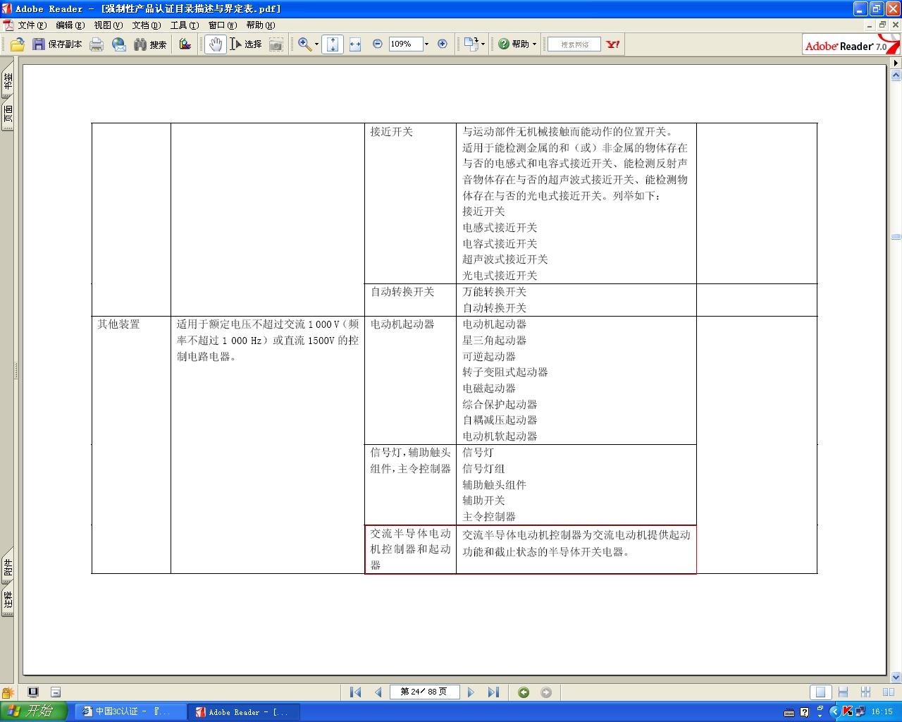

我刚刚从事公司产品测试工作,也不知道如何开展,请各位多多关照.我们公司是做步进电机驱动器和伺服驱动器的,公司也是刚刚起步做产品认证这块,我就想问下我们这个产品是在3C强制范围内吗?如果是,不做3C认证又有什么损失呢?谢谢!

发表于 2008-4-8 14:11:32 | 显示全部楼层 来自: 中国福建福州
步进驱动器&伺服驱动器属于电机部件,而电机的目录范围是限于小功率的整机为主(也包含有些配件).从你所描述的情况看,我认为不属于3C目录范围.
发表于 2008-4-8 16:02:59 | 显示全部楼层 来自: 中国广东深圳
原帖由 YHHL 于 2008-4-8 14:11 发表 http://www.3dportal.cn/discuz/images/common/back.gif8 B1 _- h# S# s8 x# ^3 N$ H
$ B- i: Z1 [" b0 C
. n! L5 }/ Y% k5 x& E8 }) _步进驱动器及伺服驱动器好象是电机控制器,而在CCC 第一批实施强制性产品认证的产品目录 好象是如下:
4 c$ X. |  r! n" V0 ?( O  K' f, n$ z/ A1 C4 S
7 B9 T- `, o. W1 o2 C低压电器(共9种). U3 [3 E" \) z% R  O9 l1 s: X
漏电保护器、断路器(含RCCB、RCBO、MCB)、熔断器、低压开关(隔离器、隔离开关、熔断器组合电器)、其他电路保护装置[保护器类:限流器、电路保护装置、过流保护器、热保护器、过载继电器、低压机电式接触器、电动机启动器]、继电器(36V<电压£1000V)、其他开关(电器开关、真空开关、压力开关、接近开关、脚踏开关、热敏开关、液位开关、按钮开关、限位开关、微动开关、倒顺开关、温度开关、行程开关、转换开关、自动转换开关、刀开关)、其他装置(接触器、电动机起动器、信号灯、辅助触头组件、主令控制器、交流半导体电动机控制器和起动器)、低压成套开关设备/ u$ |& C' n+ `
9 f  i' w, U4 W7 u* [: o! Q( K
/ i4 i: [" z3 L4 D- p
而步进驱动器及伺服驱动器好象是上面所述的:其他装置(接触器、电动机起动器、信号灯、辅助触头组件、主令控制器、交流半导体电动机控制器和起动器)
发表于 2008-4-8 16:13:20 | 显示全部楼层 来自: 中国福建福州
查"强制性产品认证目录描述与界定表",如下图:6 S; P  I7 Y; E! ^, B) e+ L
判断应该不属于.
