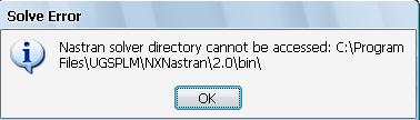

如题,到最后做算法的时候跳这样的提示
: H5 m4 ~: d0 X7 z图片如下

我按你说的装上了NXNASTRAN4.0, 也按你说的修改了文件
8 x1 `3 o; x% K( V我做完算法后是没再跳出那个提示框来了" \+ l6 e# s  i' ^# ?9 r
/ `5 M5 W; `5 C7 x
不过做出来的仍然还有错误
4 p6 P2 {9 f/ ?( S0 s: k* i以下就是记事提示的相关内容

不知道还有问题在哪```请指点一下
发表于 2008-4-8 21:12:15 | 显示全部楼层 来自: 中国贵州贵阳
好象是权限不够,检查一下文件所在的分区格式。
