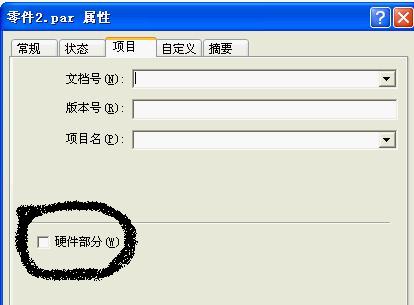

硬件零件  B9 _& Q- Z! E7 p& I% z) h/ ?6 e
指定零件是否为硬件零件。 当选中此复选框时,如果在“工程图”环境中剖视图的切割平面线与该零件相交,将不剪切该零件。- A/ R) O* p2 ~3 F( R' N* }4 i& |
% B  |) `4 ^: f% G" T$ V  这个命令不知道对工程图有什么影响?如何去使用?请高手们发表下意见.  谢谢!

发表于 2008-4-8 12:29:01 | 显示全部楼层 来自: 中国山东济南
这样指定后,工程图中剖切时不需要手动排除了,自动保持不剖状态
