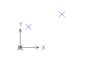

的形式(还有其它形式,要求是X坐标与Y坐标中间要用半角逗号,数组后面要有半角空格或回车),复制后在CAD用单点命令(point),再把数组粘贴到命令行),点就画好了。见下图

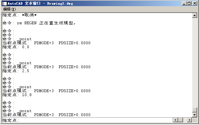

F2打开命令行文本窗口,可以看到用上面的方法连续输入的点坐标。见下图
2 `0 G" Y8 J7 W  v; g Untitled-3.gif ; _/ t- [# D* h. M+ C, Y. X
$ {! N, s$ F2 W$ z5 M& P这种方法不仅可以用来连续画点,还可以用在其它需要连续输入坐标的场合,尤其是在用Excel算出点坐标后画公式曲线特别方便。
