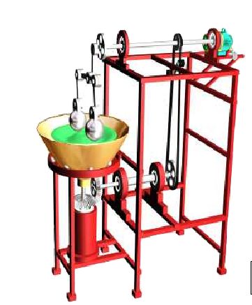

  由于毕业设计要做下面的小磨香油机,上网找资料特别的难。各位如有相关的资料,如相片、相关理论等,请发给小弟,在此感激不尽。" y! M* L( p6 C& G6 y

这个机构没有太多的理论,就是机构和机械传动。两副齿轮三根轴,一处V带传动。油盆由圆锥齿轮传动而转动,两浮飘由连杆及偏心轮盘带动上下作往复运动。其余就是支架及轴承座了。
* F+ y3 h, e& N) F* X% \2 c4 O首先弄清油盆需用转速,二浮飘的上下行程和频率。7 b' T+ d( b! C& O8 w( J
1  油盆转速,电机和上轴用圆柱齿轮传动,根据浮飘的上下频率,选择电机转数和确定二齿轮的传动比,因负荷不大,齿轮取模数m=3足够了,确定轴直径。
( B& K% _5 y: G  \# Z5 I( f2  根据二浮飘的上下行程确定偏心轮盘的直径和偏心销轴的偏心距,行程=偏心距×2。再根据油盆与轴中心线的距离确定连杆机构和浮飘的尺寸。3 b# Q, Z' \* _0 y- J
3  上轴的转速已经知道,根据油盆需要的转速,得出传动比,将这一传动比分配给V带传动和圆锥齿轮传动,确定二V带轮尺寸和圆锥齿轮的齿数,确定V带型号和圆锥齿轮模数。V带A型,圆锥齿轮模数m=3或4。
1 Y4 N0 E8 T6 }, u, {: I  o/ a4  选择轴承和设计轴承座,轴承都用深沟轴承即可。

哥们关键就是就是一个偏心轮,别的都好说

机器原理还是略省一二的,就是想找一下相关的机器,好对它做一些改进。但不管如何,多谢了gaoyns,讲得很细,对我很有帮助。
