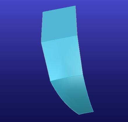

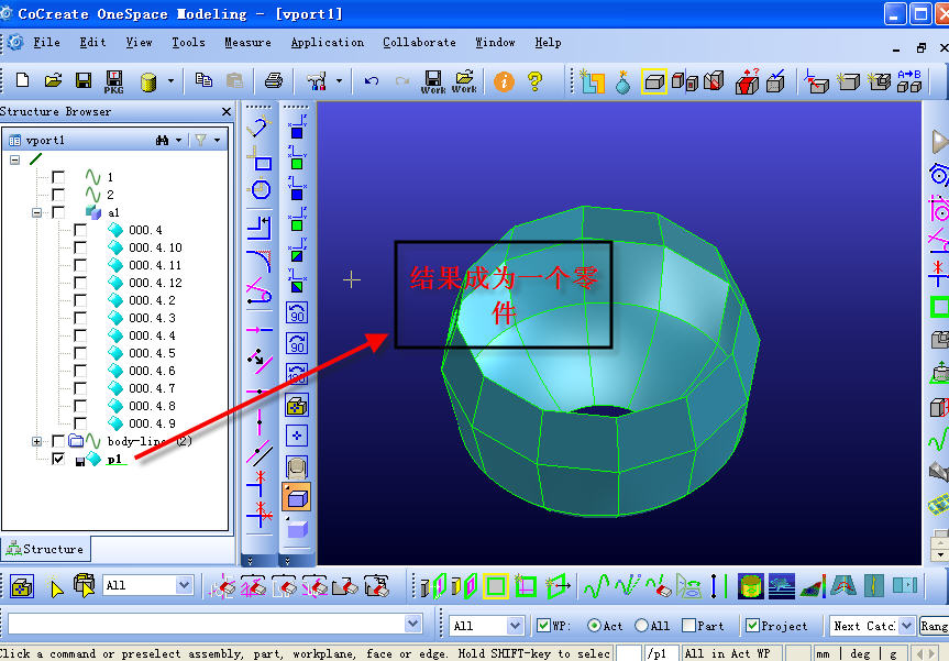

笨鸟求助:
' S- U8 |# q5 J4 S刚学习造面,纯属门外汉,要到难题需要网友解决。
. W! I5 l  D. z; x: C" I1 Z问题:在如下图《基面》的基础上想建立一个如下图的《完成面》。我所完成的是12个面的组合,但原本的意图是想得到12面焊接成的一个面,可惜个人比较弱找不到操作方法。
  ~+ j' _- z6 c5 `# o5 B6 V6 S+ ^8 P0 h( N$ e
有人能提供操作方法实在感激!!!
基面
基面
完成面
完成面

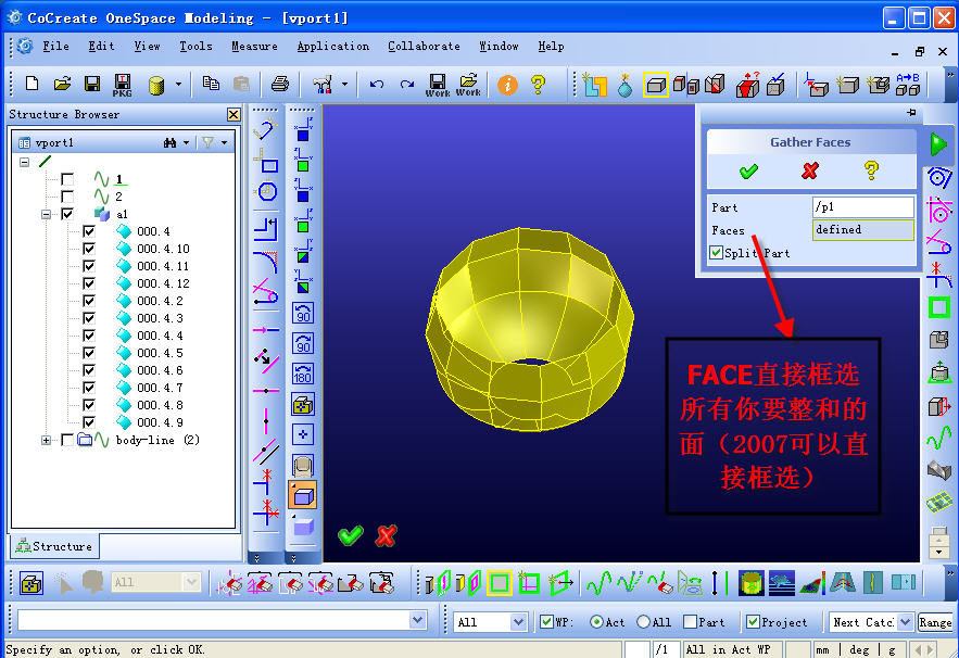

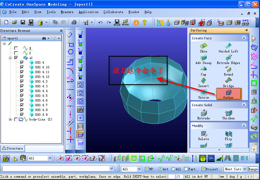

gather 试试!
/ K4 D8 k: T5 u+ w5 [" L6 ~; J) `8 W# N! [  n  D/ u1 \
prt传上来看看!

回:GATHER功能键是裁取曲面,但我要的是结合曲面为一体。
% B3 o+ y# R. n+ K4 M9 G1 u" t6 @, G0 I8 j1 A
我将数据上传帮忙看看吧。

gather命令的功能,主要是提取面,从实体和曲面零件上都可以提取面,
6 {  c* W" C+ z# F' T  k如果提取出来的面,都属于同一个零件,也就相当于曲面的焊接: V1 N5 V  }2 F5 T4 ]4 K) o1 s
