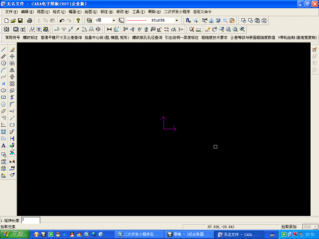

二次开发小程序,非常好用,在CAXA中能否制成快捷工具条?这样绘图更加方便.

二楼的,教教怎么定义
发表于 2008-4-9 11:08:54 | 显示全部楼层 来自: 中国河北张家口
在工具栏空白处点右键,选自定义。
2 x  w5 ~9 Z( b9 z! x' M切换到工具栏选项卡,新建一个工具栏。7 y' F; {% }5 h/ G8 V! v$ S
然后把需要的二次开发小程序直接拖到新建的工具栏上就可以了。

我也按4楼的说法做好了,可以的,没有问题。
