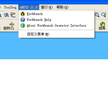

[求助] solidworks建好模型后如何直接导入ansys workbench
发表于 2008-4-8 18:05:24 | 显示全部楼层 |阅读模式 来自: 中国四川成都
solidworks建好模型后如何直接导入ansys workbench?1 @: l" \" N6 r( C; c2 j& D
我建好模型后,点工具菜单里的ansys11.0(我用的11.0),点开工具菜单,里面只有三项,怎么没有ansys workbench simulation呢?我就点ansys workbench ,可是就导不进去,是我装错了还是怎么的?我在网上看到的说必须建好模型后要保存才能导入,是这样的吗?
6 l3 N& b1 Y- i7 ^5 t  D+ b1 l请大家帮帮我,我刚刚开始学这软件,所以不是很熟悉!请给个详细的操作说明,谢谢!

SW进入ANSYS WORKBENCH截图

最简捷的办法是将SW文件存成IGS文件,然后导入ANSYS.

ansys没有装全。

请问:从我上面发的图片看,我的ansys workbench是装对了装完了的是不?

ansys 好像出到 11.0之后就没有直接进入simulation 的菜单了。而且对solidworks只支持到2009!

ansys 12.0中的workbench是可以和solidworks无缝连接的,先装好solidworks,再装ansys ,打开solidworks,在工具栏中选择插件,勾选上ansys的插件。此时再从“ansys12.0”中选择“utilities”,“CAD configuration Manager”,从出现的对话框中选择solidworks,“next”后,选择“configur selected CAD interface” Ok了
