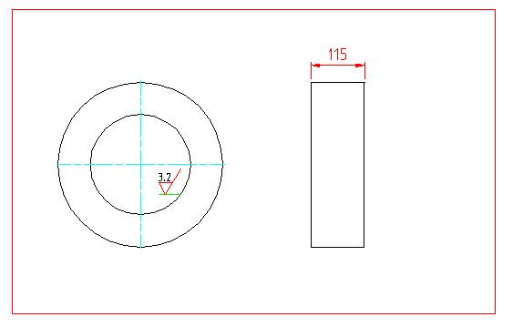

不知道大家有没有发现,在MDT2006布局视口中使用粗糙度标注时,不能捕捉模型图线.大家有没有方法解决?$ G% p2 S  \/ c% o- @8 _$ J) ?
未命名1.jpg % x; O$ {+ c  T# S0 J$ Y
图示中的粗糙度,不能捕捉到圆.
 楼主| 发表于 2008-4-10 18:50:21 | 显示全部楼层 来自: 中国广东佛山
没人知道怎么解决吗?
发表于 2008-4-15 12:12:29 | 显示全部楼层 来自: 中国上海
我刚用这个,不过我发现可以的,选择粗糙度标注,选择模型线,先按左键再按右键就可以了
