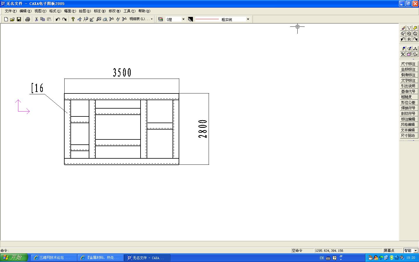

该结构是焊接结构,由于结构大,很易变形,请问有没有措施控制其变形。

 楼主| 发表于 2008-4-9 18:41:51 | 显示全部楼层 来自: 中国辽宁盘锦
图中框是由型钢[16,边框每个角都满焊,表面还得铺设一层6mm厚的花纹钢板(Q235-A),板上面周边满焊,底下断焊。  M' X2 l. D) s' r; ]5 i
请问如图的结构焊接顺序能不能控制一下变形,有好的顺序吗?
发表于 2008-4-10 10:25:18 | 显示全部楼层 来自: 中国湖北襄阳
应该先焊底部槽钢框架,采用对称、反向的焊接顺序来控制变形要好一些,焊后校形,最后焊上面的钢板。

发表于 2008-4-10 17:47:59 | 显示全部楼层 来自: 中国河北唐山
看图应该是车体的底架结构吧。这个结构应该是分成不同的模块焊接,然后在组焊到一起,先将中间的结构焊接完成在于边梁组焊,最后在于上面的花纹钢板组焊,这样通过控制每一个模块的焊接变形会好很多。

发表于 2008-4-30 14:04:00 | 显示全部楼层 来自: 中国天津
1。在胎架上定位后进行焊接
- }3 p  n; q, x4 c) A& v; J6 J2。控制好焊接电流和焊角尺寸
8 ]: u9 T8 w8 ]: o* L, u! N! C3。选择合理的焊接顺序+ L# U+ v8 w3 t* N* v, I8 i
4。变形是肯定的,焊后进行调变形
发表于 2008-4-30 16:43:23 | 显示全部楼层 来自: 中国山东济宁
我觉得这样的焊接结构的焊接顺序从内往外进行焊接可以在一定程度上来减小整个焊接件的焊接变形量,在内部的加强筋板的焊接都需要用焊接工装进行定位焊接,提高焊接的精度,最后焊接四周的框体
