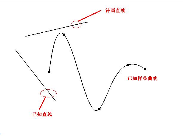

 楼主| 发表于 2008-4-8 22:37:15 | 显示全部楼层 来自: 中国湖北武汉
就是已知一条直线a和一条样条曲线,现在要做一条直线b,这条直线b和直线a垂直,直线b和曲线相切

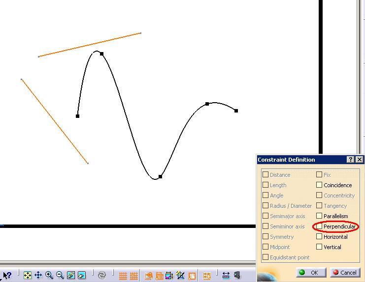

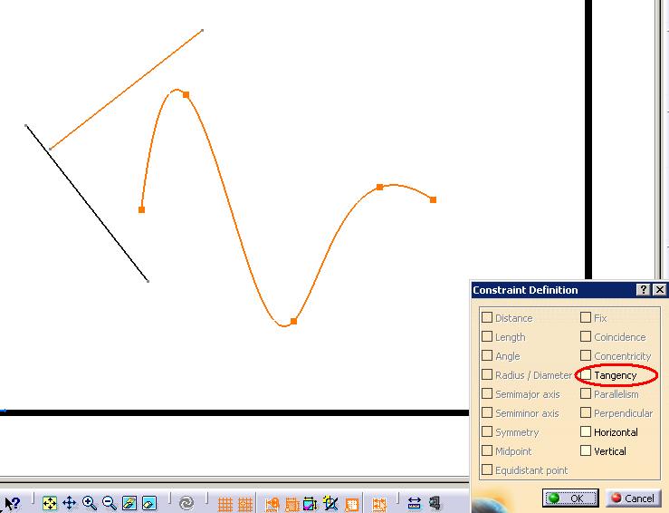

发表于 2008-4-9 09:22:48 | 显示全部楼层 来自: 中国上海
这个主要是双重约束的问题,直接画线难以准确找到与直线垂直方向的切点位置
/ |1 \* ^4 H2 O: R3 Y四楼的方法也不能保证第一点选择的就是垂直方向的切点
+ h" |4 b! w- y, G$ u5 n除了编写autolisp程序计算切点,可以使用三维软件工程图中的强大约束功能,然后再另存为CAD格式图形即可1 d- d/ h# b6 a  v
附图以CATIA工程图环境为例
