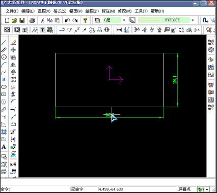

请问我在画图时有某个尺寸在附值时我想以某个参数的形式附值,然后通过改变参数的数值来改变尺寸的效果.

用尺寸驱动不知道是否合你意?
