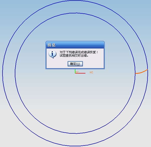

学习齿轮建模时出现查找渐开线与齿轮分度圆相交点时出错。

那位高手帮帮忙啊,急啊5 e! ^. Z) s8 ?8 Y1 n0 q/ s+ b: q

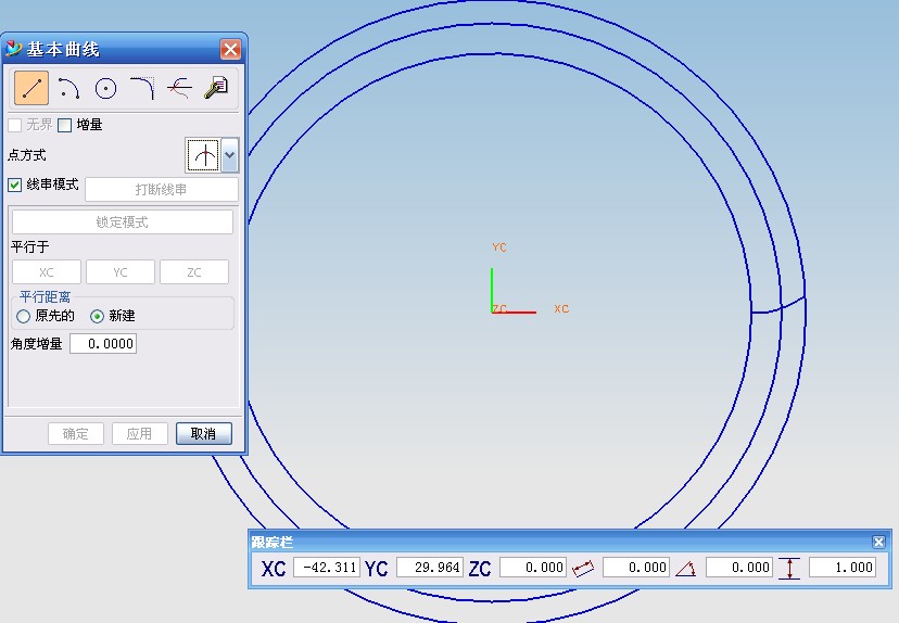

我把渐开线换成直线和样条时能找着交点,是不是渐开线建得有问题啊?
0 j3 j# @4 a4 T- J+ z8 r表达式是从视频教程中找的:
, [& v0 m; A  Q9 B& _9 k+ Palpha=20
' p1 |$ x1 W1 ^: _% |  F  h5 jda=m*(z+2)
# ^2 `# |) `3 L; c; ^# x4 w, ~db=m*z*cos(alpha)
7 A, Y  i4 s$ W. g* xdf=m*(z-2.5)" s! w% j( k& p+ ~; |! H
m=3.54 c: }- X* ?' \5 q8 J
qita=90*t& f3 t) n" A0 _, m" G9 m
s=pi()*db*t/4: Y. ~. ~2 I+ d6 f2 X  h. y2 I
t=0/ k7 w2 F! Q$ g- R7 ]1 v9 T1 ]
xt=db*cos(qita)/2+s*sin(qita)
1 A& M. b+ s, A3 L  |: a$ G) A1 v" ayt=db*sin(qita)/2-s*cos(qita)
7 D9 ?; i& V5 I0 f; R4 Y# mz=24% ?5 \& i# n* n, @, n/ F
zt=0) n# C. y7 R- m) `( a
0 q" k- C$ e, n& k# R
[ 本帖最后由 suitangyuan 于 2008-4-10 11:01 编辑 ]
