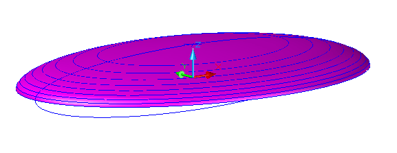

请教各位大虾,我知道一个椭圆平面,长轴为11300,短轴为7398。还知道椭圆的高,高为1900。请问如何画出这个椭圆体。还有怎么在那个椭圆体上画出10*10网格线。
发表于 2008-4-9 11:26:20 | 显示全部楼层 来自: 中国辽宁抚顺
椭圆体:画出半个椭圆,建立面域,旋转实体,OK
* D" k& u7 E7 Z  s椭圆柱:画整个椭圆,建立面域,拉伸面,OK.......

发表于 2008-6-4 15:31:52 | 显示全部楼层 来自: 中国辽宁营口

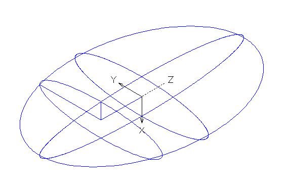

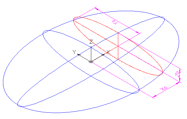

根据题意,首先在CAD三维空间画出椭圆体三个方向椭圆轮廓(见图1)。) y! {1 T+ h: D4 F9 g) i0 m! {
2 t+ n% n6 b/ @" [
+ F" R6 f$ C: d: I& @$ H6 Q
图1
图1

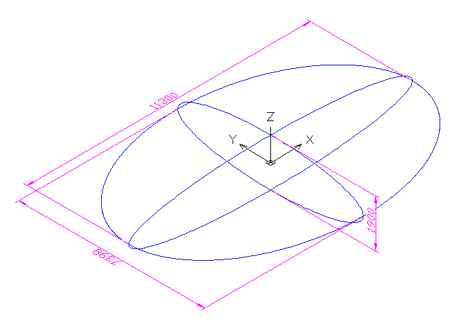

* ]/ A* C# W2 i  g' D6 e: U$ g2 ]$ M从理论上,我们只要依次画出截面椭圆(见图2)――在两个方向上画出的截面椭圆即可构成楼主所要的网格――然后利用CAD的放样命令建立三维模型即可。% e" G  T/ u* S5 x! G
8 X. B- ?3 `+ f. l: O
7 Q) h, k* ?4 l1 ]9 I/ m' B5 [" w
图2

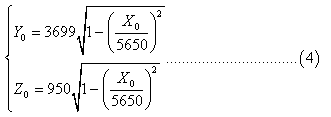

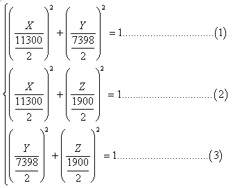

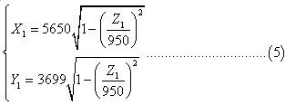

首先建立椭圆体三个方向椭圆轮廓(参见图1)的解析式:
% k! e) n: `; v( V' {$ G, X  | Untitled-11.gif ; O4 l8 u% N! s! |
; I/ S- P" A# f4 `& j+ k! x6 E' T

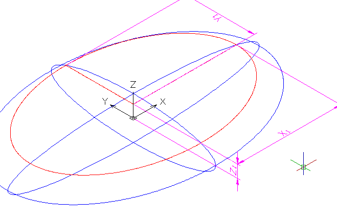

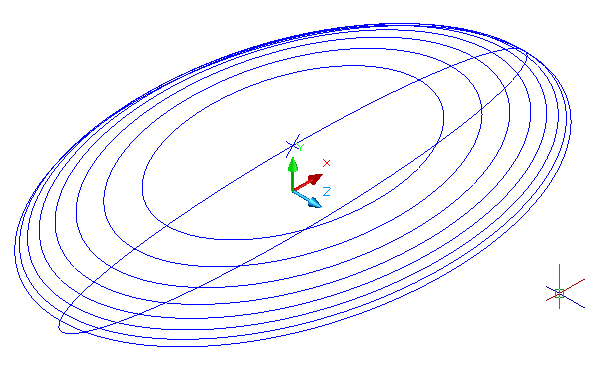

2 ^. J+ i+ a: Z9 H7 I8 y0 k1 [当以 Untitled-14.gif 平面剖切椭圆体时(见图3),截面椭圆的长、短半轴长度可分别由12式求得:1 j" z: @/ _* ^# T9 j) Q% @
5 \8 A( J% l! J& ^
) f  h; [- G4 x5 R' e
0 D9 D& `; r+ W; B0 @% [
图3
图3
2 _: I0 c' `! X% y/ _3 S8 X' b8 w* [* _: ^) m3 D# c

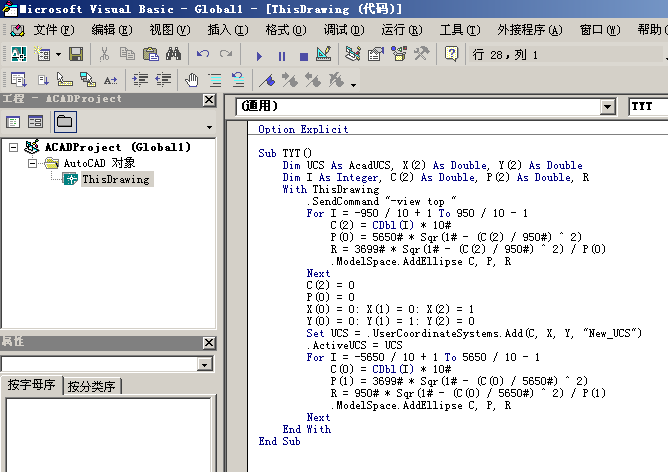

根据以上的数学模型,我们就可以利用CADVBA画出两个方向的截面椭圆。代码如下:+ D: a; |9 a7 f: [, g3 {
: _, o9 I1 p# Z% D$ DSub TYT()
# Y) v. K6 U$ i$ |, v1 N9 d$ w( U+ w3 \7 V0 v
Dim UCS As AcadUCS, X(2) As Double, Y(2) As Double
8 D) z+ [% ]- u6 h# l1 F0 a$ a
& c! h+ c! E7 ]) E% f7 \) s" v

* d% H5 }1 L% G) bAlt+F11打开VBA编辑器,双击“工程资源管理器”的“Thisdrawing”对象,把上面的代码粘贴到代码窗口(见图5

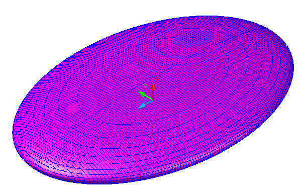

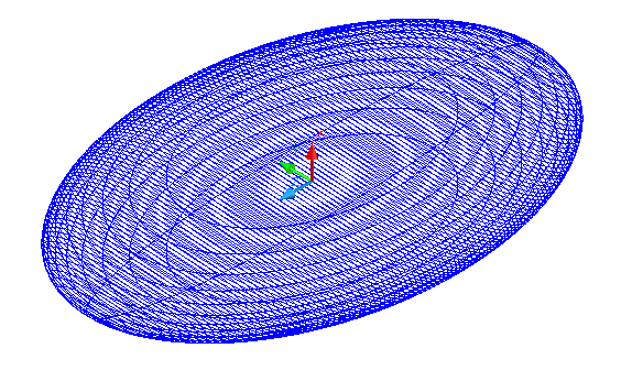

7 s+ j! h% I% U3 n  BF5运行程序。由于楼主所给的椭圆体尺寸太大,而网格的尺寸相对很小,网格相当密集。为了大家查看方便,下面的效果图是用100100网格做的(见图6)。
7 N1 F" {! s! X. p' T' _+ Y
4 E" I& T7 e* L; ~7 O; D2 i! @" v! p
$ B! g4 F+ k/ F0 a, e+ U: m
图6
图6

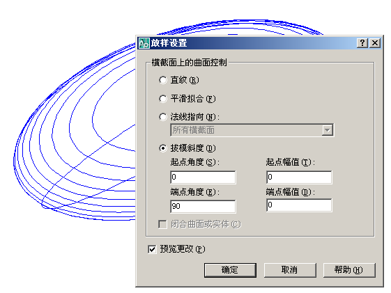

$ z0 H, B7 }1 g6 J放样之前把“DELOBJ”系统变量改为“0”,这是为了放样完成后保留截面椭圆。
& o9 i) }9 ~7 M. R6 m( I  i+ w运行“放样”命令后,依次选取单点和截面椭圆,确定后选“仅横截面”选项,在弹出的“放样设置”对话框中把“拔模斜度”的“起点角度”改为“0”(见图8),这是为了单点处的圆滑过渡。

确定后建立了半个椭圆体(见图9)。" b5 \# @- t( @
, h7 |6 u+ f5 N5 @' |% n0 M
% C( M% a" p) c
图9
图9
4 E2 D. v$ S5 k1 ~& L0 j, v* r1 f( R0 p, b9 H! @3 E8 {
) y, H, h7 W$ x/ v镜像、并集成整个椭圆体,效果见图101 j+ L$ K: @1 y4 p0 \
, R# Y7 R8 J9 b5 r0 J4 o; O
+ P$ Z& X$ `5 V2 }! g
图10
图10
