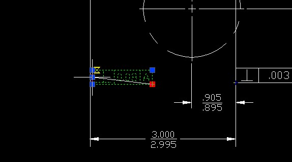

我用CAD对一张pdf导出的英制图纸进行修改时6 S& ^" F3 a) m! M2 P) D* D
当鼠标移动到图中位置时就会出现CAD未响应
5 M0 Y/ f  @4 p' c/ ]9 BCAD版本为20049 ?& F2 K$ ^; q! p- h
请问这是为什么
# e9 f' R+ g2 N0 }4 W/ q" cCAD在什么情况下会出现这个问题

个人用下面的这几种方法,屡试不爽:" T# k* b( V( x% f/ [" @+ n
1.用pu清理所有,保存,然后重新打开;' h( a5 K- P0 ^& t8 }) Y/ U( R# w- D
2.选择图形后输出为块;
$ @) I  ~. |( t0 s3.recover此图;% Q4 y: ^6 [9 O
4.用高版本的cad打开,如果没问题,另存
$ S" H5 `) g! l* ~! y4 _2 t如果还解决不了,那就见鬼了,哈哈。

关于清理PU我想提醒下某些设计院或者公司有自己二次开发,需要在一定的条件下才能使用,如果全部PU有可能把即将需要用到的东西给砍掉了。这是本单位许多新来的员工经常出的问题,当然问题不大。
