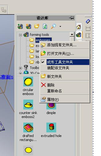

楼主你要保存在X:\SW07\data\Design Library\forming tools下.用右健打开,把成型工具文件夹勾上.就OK!!!

' h; M3 V9 R* u6 r: w( F/ F0 `其实你也可以选择“添加现有文件夹”,指向其他盘的其他文件夹的位置,这样就避免了重装或者升级SW时覆盖了自己的“成型文件夹”
