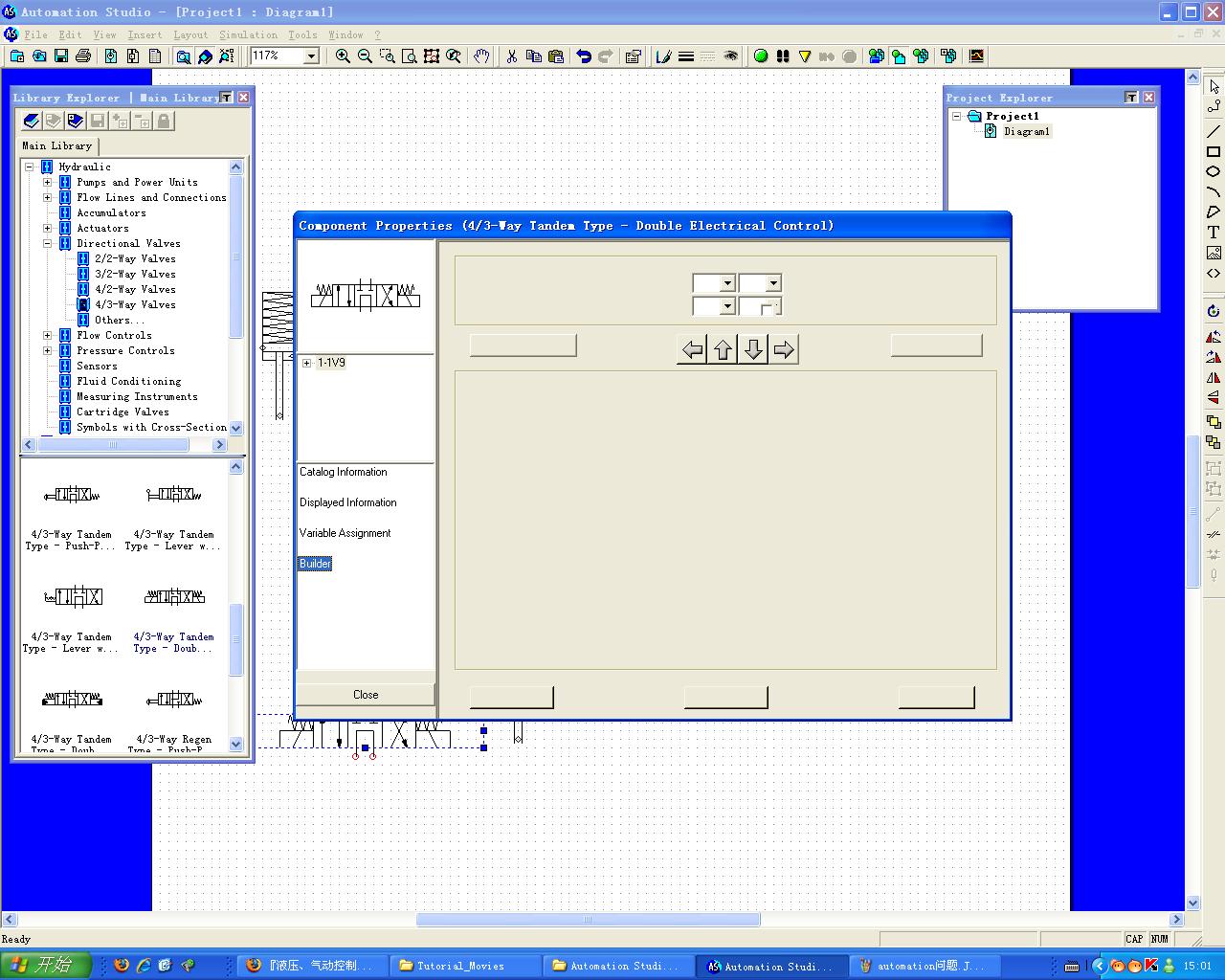

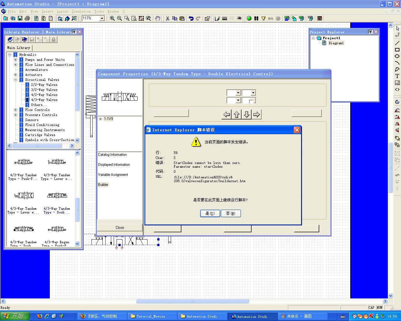

我用automation studio载入一个方向阀,点属性想编辑这个阀的阀芯技能,但是点了builder后就弹出一个窗口说“当前页面的脚本发生错误”,问“是否要在此页面上运行脚本”,选“是”,还是不行,有没有高手知道这个该怎么办啊? automation问题.JPG automation问题2.JPG
发表于 2008-4-9 17:46:59 | 显示全部楼层 来自: 中国四川自贡
脚本错误,是你的一个插件没装完整。建议你完整的安装软件。
 楼主| 发表于 2008-4-10 09:13:50 | 显示全部楼层 来自: 中国浙江杭州
可是我用的就是这个站的FTP里面的automation5.0,而且刚开始装好的时候是好的,后来突然就变成这样了

我是升级至ie7.0后出现此问题。
8 V$ f$ C5 s1 P3 J( g# p# H6 |; Q经多次摸索,卸载7.0,重新安装ie6.0后,此问题解决!+ H8 E$ Z* ^. _3 t9 M2 l1 G; u
希望你也一样能解决!

 楼主| 发表于 2008-4-11 13:22:41 | 显示全部楼层 来自: 中国浙江杭州
原帖由 wusantong 于 2008-4-11 11:44 发表 http://www.3dportal.cn/discuz/images/common/back.gif$ |$ P  D* Z9 @9 M4 P
我是升级至ie7.0后出现此问题。5 I! T0 i0 R: W5 f# ]" a% H
经多次摸索,卸载7.0,重新安装ie6.0后,此问题解决!2 _( P) }. W3 J5 ~/ r
希望你也一样能解决!
4 ~3 t% G$ h, \5 f3 E3 [
找到知音了,你这么一说我想起了我好像也是装了ie7.0以后出现的问题,1 C/ m3 `( n7 T1 Q0 Y
马上删了,去试试。
 楼主| 发表于 2008-4-11 13:24:56 | 显示全部楼层 来自: 中国浙江杭州
 楼主| 发表于 2008-4-11 14:49:29 | 显示全部楼层 来自: 中国浙江杭州
卸了IE7,一切回复正常
