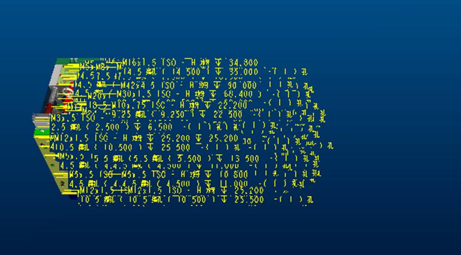

请教这上面黄色的尺寸数字怎么不让它现出来

在编辑-设置里面改吧!你试试!

工具/选项/将pro/e配置文件中的model_note_display选项设为NO
& c# i, \# ?7 A/ R6 ~0 O或直接在config.pro文件中进行设置
