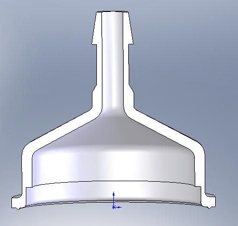

发表于 2008-4-9 15:28:34 | 显示全部楼层 |阅读模式 来自: 中国广东深圳
请教各位大侠:
: G8 H& U6 Q0 f7 j& W, K一下这种结构,两处壁厚突变的地方去机加工一下,可以用冲压做出来吗?2 Q1 K. w6 C8 ^/ q7 T, ]3 _
壁厚是0.6mm,材料是镍合金(nickel alloy 200, grade a)。
5 |3 i! E4 T4 ?下面最大直径是12.7mm。
& S! t) ]0 n0 x% h. a8 q如果可以,这种冲压模具大概要多少钱?

好像可以的   用薄板拉深机
发表于 2008-4-11 12:27:45 | 显示全部楼层 来自: 中国上海
依我看,单纯的冲压做不出,因为直径差异过大。建议先用taper 机将头部打出锥度,然后再用缩管机上部成型,然后再扩管压边,最后机加工,这样有可能做出来。

成本如何?
成本如何,一年大概要6K。
发表于 2008-4-14 13:14:25 | 显示全部楼层 来自: 中国上海
这么少的量,按照我的加工工艺还要配备设备,没有必要啊。可以考虑TAPER外加工,估计是一个零件要0.5元,缩管的模具费用高,因为要硬质合金,耐摩擦引起的高温和脱料的顺利,所以要3000元左右。缩管机不知道你有没有,自己做的话,也要1万元。扩管压边的模具费用估计6000元。这是上海附近的价格,不知道你那里适用不使用。
mr.lee + 3 应助
发表于 2008-4-14 20:14:43 | 显示全部楼层 来自: 中国辽宁抚顺
镍合金拉伸性能不好,我不赞成你的想法。第二,你的图纸所示结构性无法实现。没有良好的冲压工艺性,仅仅是一个纸面设计而已。

% |9 T+ z$ {( F* v: h0 w如果做1万个也就是2.4元一个?再加上税和其他费用3元一个可以拿下?

能不能再分析地具体一点。给出改进意见?谢谢!

我觉得可以改用铸造件会更加简单一点

" `! M- \) n' J% v  ~( ]零件太小,再有材料可能不适合做铸件,底部特征是用来与基体电阻焊焊接的,不能有缺陷。

我以前是做过类似的加工,但是是钢管,我也查了下你提供的镍合金材料,延展性还不错,据国外公司介绍可以做弹簧的。& C  G) |- C  G: e4 h
所以我还是建议是用管型材来加工,头部TAPER加工后壁厚会变厚,只有依靠缩管加工时壁厚挤压到你所设计的厚度和锥度。尾部扩管会引起壁厚会变薄一点。管型材的壁厚要反复试才确定。这个零件的开发难度有点高,周期比较长,估计至少要3个月。报价只能预估,在你先前的价格乘以一个系数比较好。价格最好是试生产以后再最终确认。

楼上分析的很好,不过周期要3个月确实太长了。我还想两周可以得到样品,一个月可以有量产。虽然一年只要1万个左右,价格可以在5元左右。如果楼上做过相关的产品,能不能提供一些模具的简单示意图。谢谢!
