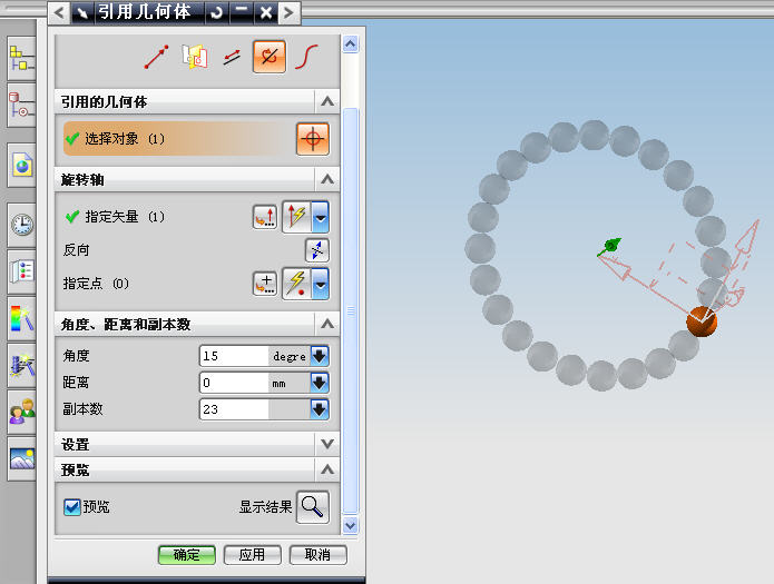

发表于 2008-4-10 12:52:12 | 显示全部楼层 来自: 中国陕西西安
原帖由 xiemingyang213 于 2008-4-9 16:28 发表 http://www.3dportal.cn/discuz/images/common/back.gif
7 @- [; t) r& h请教各位大虾:我在做环形阵列时为什么总是提示“工具体在目标体外”?单独的实体怎么做环形阵列?
0 ^) I: k2 A) Z* S如图所示9 \. Y  ~8 T6 k9 W' s( }
命令在插入——关联复制——引用几何体
9 R# y( e8 F/ _/ t: m 22.jpg
luohuayu + 3 技术讨论

回复 4# 的帖子
你用的是什么版本的?我是NX4.0的,怎么没有“引用几何体”这个命令?它就是NX4.0的“实例特征”吗?

发表于 2008-4-12 08:01:49 | 显示全部楼层 来自: 中国陕西西安
原帖由 xiemingyang213 于 2008-4-10 13:51 发表 http://www.3dportal.cn/discuz/images/common/back.gif. B5 C) {+ F* _5 e- q
6 z/ n3 w. Y, D) Y“引用几何体”是NX5的新功能,可对参考几何、面、点、实体等对象进行复制,复制方式可以是到点,镜像、旋转、沿曲线等
