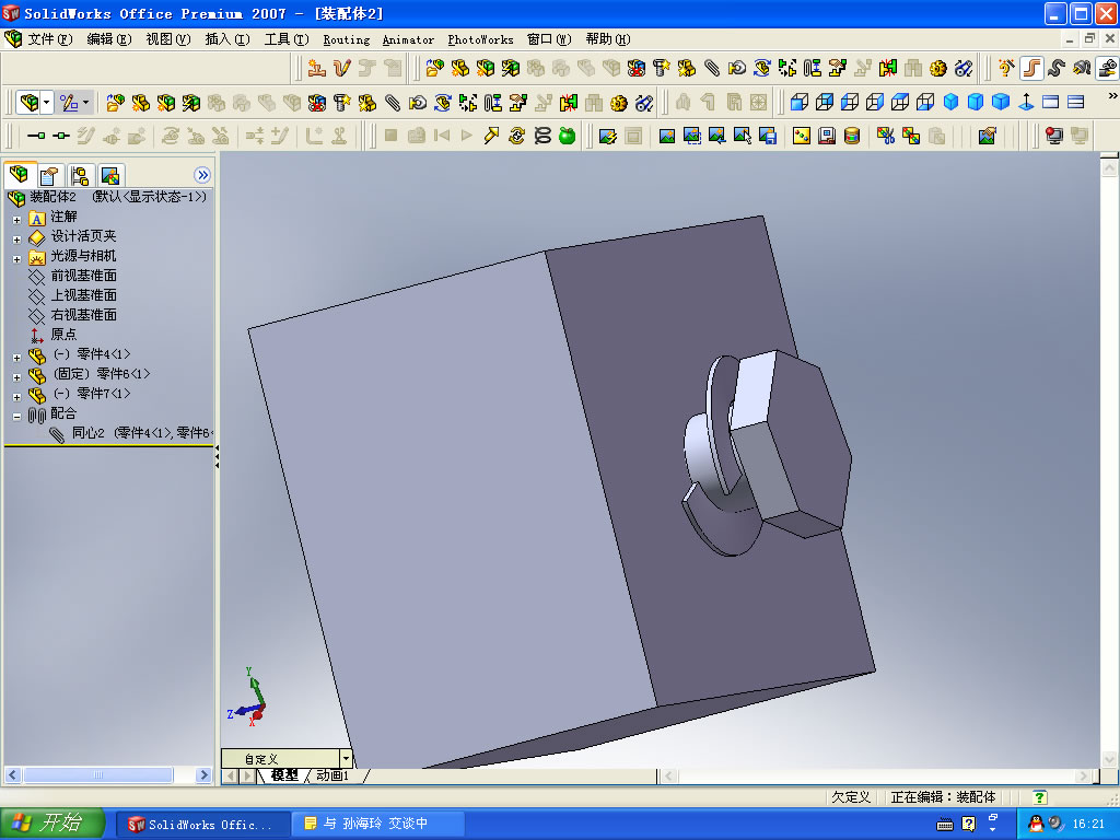

请问 螺钉 在进入 螺孔 的时候如何把 那个垫片 压平!!!!!& @  M# B4 s( |( v
$ T- R+ D7 F& G" d& B请高人针对问题解答! 问题就是如何压平 垫片

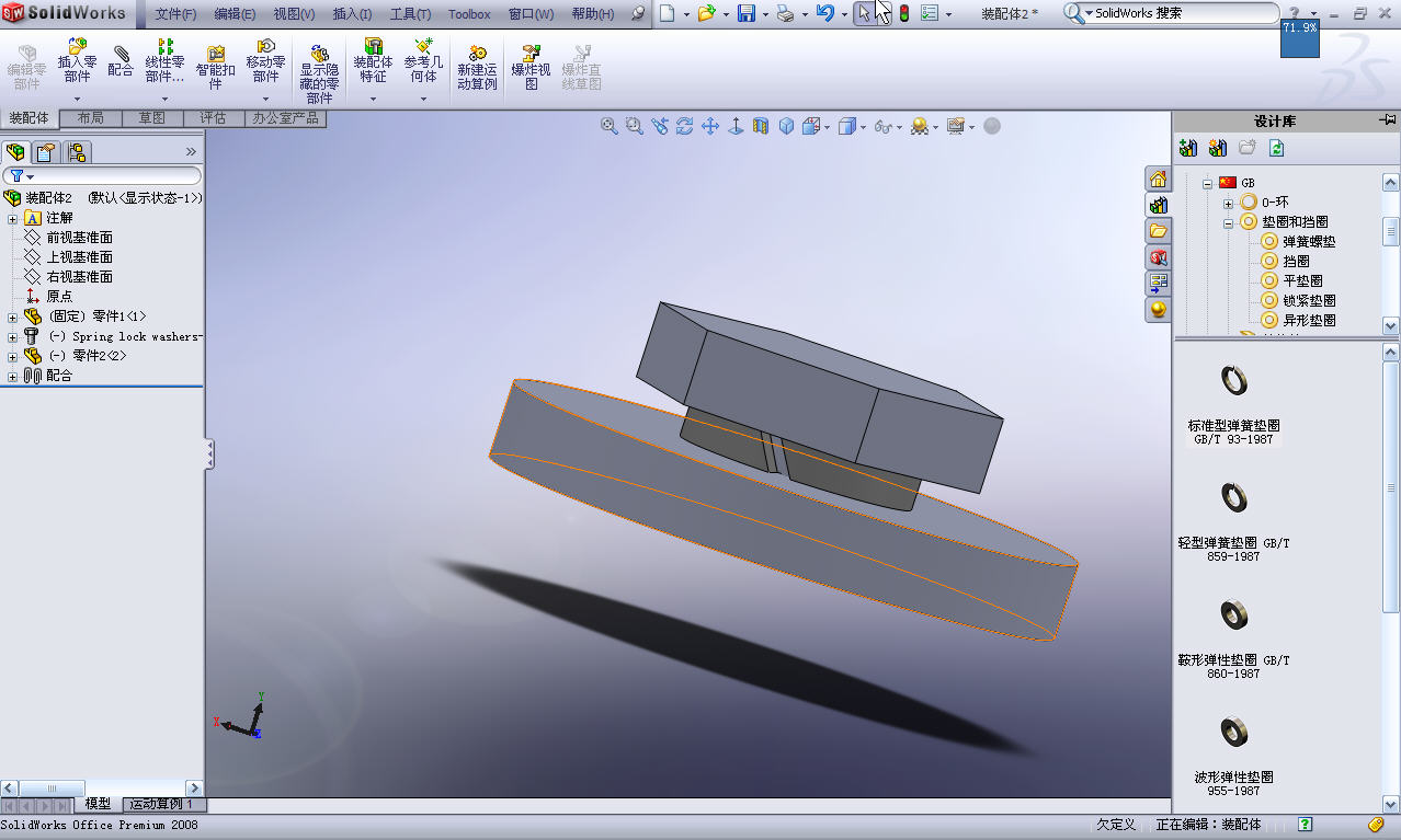

发表于 2008-4-10 08:59:55 | 显示全部楼层 来自: 中国河北秦皇岛
没必要自己画垫圈,利用工具箱的弹簧垫圈就行。
- I! X, j- N. e( m[localimg=1001,708]1[/localimg]

发表于 2008-4-10 11:25:52 | 显示全部楼层 来自: 中国江苏苏州
使用两个配置,表现两种状态
" }0 f) a2 g  x3 k. F不同配置,就可获得不同状态
发表于 2008-4-10 11:46:35 | 显示全部楼层 来自: 中国安徽合肥
在装配体里使用关联建立一个弹簧垫
