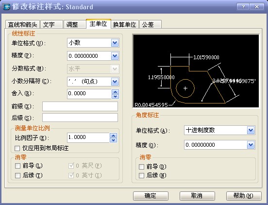

在CAD中,我是通过作构造线,然后通过复制或移动构造线作为辅助线,画出精确尺寸图;- w* r8 X' g) _* y, _
对于斜线是通过旋转直线获得精确定位;
  k- |# H# t3 N( H$ G; Z4 D类似三角图的图形,是通过画圆相交的得出的;+ x0 v3 X( N1 \9 T6 s+ }$ j! U
诸位有什么这方面的技巧,大家交流一下。

还不放心 把标准尺寸精度拉到最大检查(纯属无聊)

在画图线段复制时尽量使用偏移,延长使用extend,这样可以减少不正交时移动或拷贝等偏离你输入的数值。(我画图时用拷贝或移动输入数值,但标注时发现有时会出现偏差。对线段的延长,有时就是点亮了用鼠标一拉,但有时线是歪的。由于偏移量小肉眼看不出来,量尺寸才会发现)
