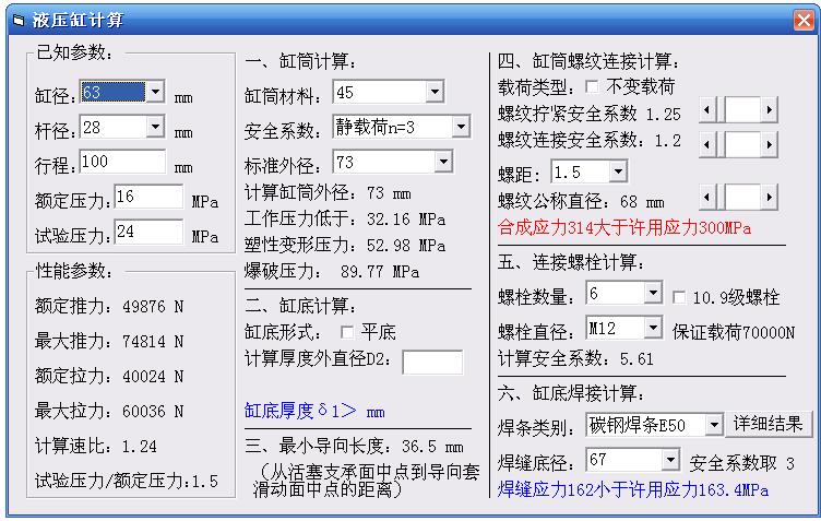

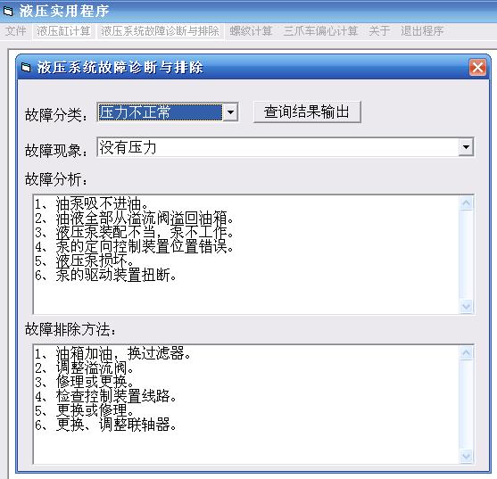

自己根据工作需要设计的软件,开放了部份功能,大家觉得怎么样?, h7 v4 M6 B5 c; n& b# U

VB做的good ,  楼主可以再做全点% I) ?3 w, G0 C* D$ C  U7 n
比如流量的,还有泵、马达的扭矩功率等
 楼主| 发表于 2008-4-9 21:58:37 | 显示全部楼层 来自: 中国广东佛山
呵呵,也想做的,需要时间嘛,得慢慢来。
