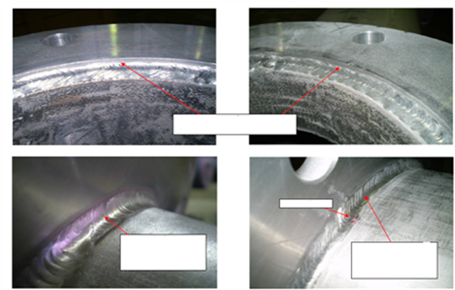

客户投诉管子与法兰“Insufficient Weld",如附件所示,: K" ?; A; W- U  _6 ?0 z  Z0 j
是否指焊缝要与法兰平面接触到?

平焊法兰与管子焊接,按标准要求,采用双面角焊缝,在密封面一端管子应缩进管壁厚加1mm,焊角高度等于管壁厚,焊角应低于密封面。另一面法兰上打有坡口,坡口焊平后焊角高也等于管壁厚度。

我这管子是4“40S  壁厚6mm,再加1mm,就是管子缩进法兰7mm,焊角高度是6mm,然后离法兰密封面有1mm是OK的?
4 O; F* ~# w& z' w那我现在离法兰密封面大约有3mm左右,能判定OK吗?
7 }, L7 O1 @" J. m6 d4 b请高手在指教?
, Z6 B  @/ `3 h$ P2 L0 ~, h% [* B还有能否告诉上述标准的标准号?谢谢!

查一下工业管道施工验收规范之类的标准,网上就有

焊角高低于法兰密封面是对的。# r/ w/ J1 {8 x7 s' E5 V
标准可参照机械标准或化工标准凸面板式平焊法兰。
