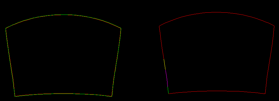

图形由一段段线段组成,怎么把它整体放大3mm?一条条放太麻烦,合并成块了又不能放了,只有按比例,特求助高人

 楼主| 发表于 2008-4-9 21:18:49 | 显示全部楼层 来自: 中国上海
图奉上 titter

发表于 2008-4-9 23:14:09 | 显示全部楼层 来自: 中国四川自贡
这图确实有水平,暂时不知道怎么弄。不能整体缩放的。就算想整体缩放来弄也没基本标准,还不好找基点。图形不规整,如果缩放好像基本是不是现实的。如果没有理解错的话,只有用偏移命令才能实现你说的,用PE命令把整个图弄成一个整体,PE .....M....全转化为多短线....J (合并)这时候的模糊距离为0 好象是不能一次全部合并到一起的,昨天晚上我用的时候就忘记设置这个了。合并好后,确实楼下的兄弟说的好像是没封闭的....

发表于 2008-4-10 01:12:55 | 显示全部楼层 来自: 中国北京
图形在左下方不封闭,误差在0.004以内,手工修改一下应该对整体精度没有什么影响。

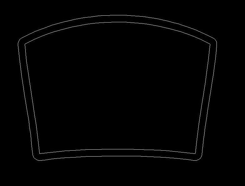

发表于 2008-4-10 08:27:20 | 显示全部楼层 来自: 中国江苏苏州
是不是要达到这个效果
: c9 t% ^; K2 O6 l" T如果这样就用PE命令合并现在的线段,然后偏移就可以了
 楼主| 发表于 2008-4-10 20:01:31 | 显示全部楼层 来自: 中国上海
谢谢大家啦,用pe可以的,就是圆角的半径也放大了,和想要的还有些不一样,但这也可以了 :handshake
