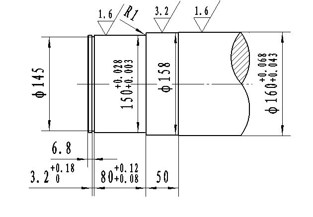

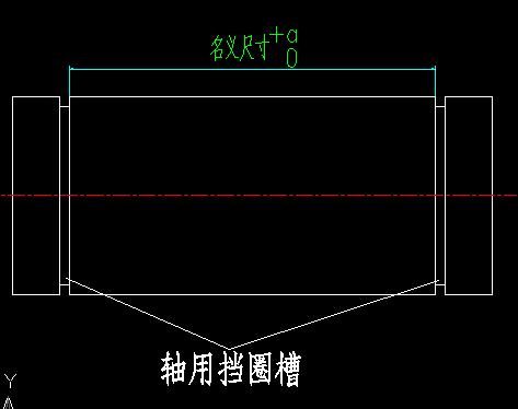

如图所示 如图所示的名义尺寸标注公差是标上公差还是直接按照自由尺寸加工才不指引起安装轴承之后逛!9 m7 @% x# h( _; |2 x

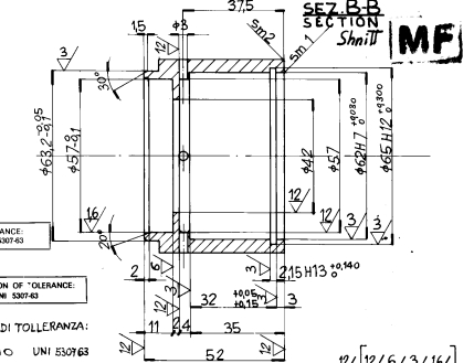

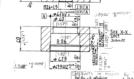

发表于 2008-4-10 20:08:13 | 显示全部楼层 来自: 中国上海
仅供参考,希望对你有用。
asdolmlm + 2 参与
发表于 2008-4-10 20:45:45 | 显示全部楼层 来自: 中国江苏常州
上面的图纸的设计原则与我们的差不多( V( N( E( C& A% C7 b% P' J
就是你的轴承的外(内)圈的外面必须保证在沟槽里面,* Y  j. P# I1 J) ^& Z1 D
卡簧槽的公差大,卡簧能进去。
! I4 B" g- @; `1 k$ J----------------------------------------------------
' m+ B5 n. J; f3 U3 b一般的车工师傅做这个总是车好一个槽后,过去车个沟,量一下,然后再车到位。
  y$ H" [+ j% L3 m3 s4 f7 ?----------------$ O1 A9 x% j9 u/ o6 ]8 L
这个不能是自由公差
asdolmlm + 2 参与

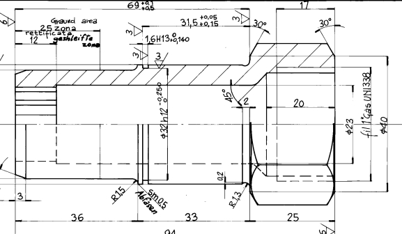

发表于 2008-4-10 20:46:20 | 显示全部楼层 来自: 中国山西太原
根据轴径大小不同,为便于装配和定位轴承,在长度上一般留0.05--0.20mm的间隙。挡圈槽在机械设计手册上有规定标准。具体尺寸见下图:
asdolmlm + 2 参与
