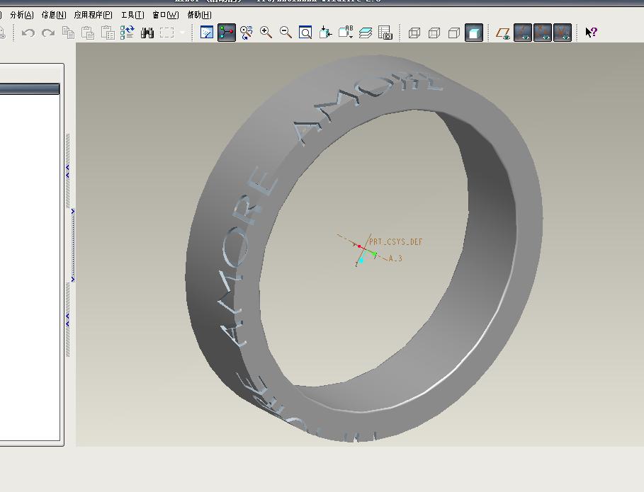

[讨论] 终于做出来了
发表于 2008-4-9 20:57:07 | 显示全部楼层 |阅读模式 来自: 中国广东深圳
大家,看看,1 ~4 c0 ~# ^* w: \& n6 f

 楼主| 发表于 2008-4-23 15:52:47 | 显示全部楼层 来自: 中国广东深圳
方法就是~~~
投影+曲面复制 剪切 拉伸
/ q8 p% ]' U  W% b+ `! H就可以做到了
8 o1 t) ^2 A$ J4 h9 @' _  J可以看看我的另外一个话题,就比较清楚一些

投影+曲面复制 剪切 拉伸?3 q/ J6 k0 y% S) T+ y% F+ Y
是否可以说的具体一点
 楼主| 发表于 2008-4-23 17:58:31 | 显示全部楼层 来自: 中国广东深圳
关键是字体
我的方法也不是很好,
, ]5 Z; V- ?- }  K. l  Y. c字体投影一大半,另一面我也投影剩下的字体,补充完整
! @/ b* I* P  c; u复制曲面  剪切曲面,这样得到每个字体
! F! U2 {( H7 l9 I然后曲面加厚,就可以了
