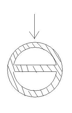

发表于 2008-4-9 22:22:39 | 显示全部楼层 |阅读模式 来自: 德国
如图,施加垂直方向的力,这个零件的刚度是多少?零件的材料,几何尺寸都是已知的。0 E' C: ?) r# p# ~8 y7 q" ^

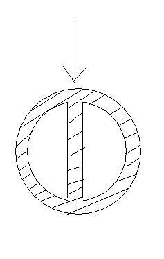

' u+ J) i6 f$ |9 P; }2 r: ~  K如果把零件旋转90度,他的刚度又是多少呢?! K0 z2 E5 a; D2 s# n) i

发表于 2008-4-11 19:19:54 | 显示全部楼层 来自: 中国江苏常州
假设你的内径为100,中间的横档宽10: e5 W7 _& M3 H
' w4 w! L8 i: v) K1 I4 M, u6 F你没有给出数据
6 v4 E. c/ ^$ e/ O# L. K( B-------------
% X. d3 h; i  P/ a! [$ i+ {* D7 f那么两个相差的就是
) ?/ o- y/ Q1 v9 ^) @" |# C第一:I2=100**3X10/12=833333.3MM**3
/ ~- I8 L9 f2 l7 ^- J7 D( {第二:I2=10**3X100/12=819.6MM**32 f3 O: i# X4 F. S6 ?
* }" s" V  J% c3 t: T再乘以弹性模量E
+ h2 a6 G, Y+ Q% J* x---------------0 t5 p* G& k+ s. f7 w/ v( k6 p; v
第二种简直可以忽略。7 Y. `1 F2 w$ c% o8 I$ F+ Z2 C
