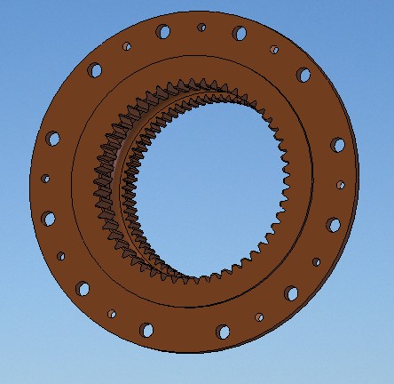

请问如何快速的做双联齿轮,用SW插件 一次只能做一个齿轮。谢谢
发表于 2008-4-10 06:18:42 | 显示全部楼层 来自: 中国山东烟台
快速的做双联齿轮,可有两种方法:
% k7 K4 H6 N2 a/ @; U1. 用插件做两个齿轮,再进行装配,然后存为零件7 l% g8 _% f, l
2. 作出一个齿轮A,另一个用插件做出齿形,再用复制粘贴草图将其引入齿轮A进行切除操作,
发表于 2008-4-10 06:23:08 | 显示全部楼层 来自: 中国山东烟台
我用第二种方法做出一个双联齿轮,参考一下吧
