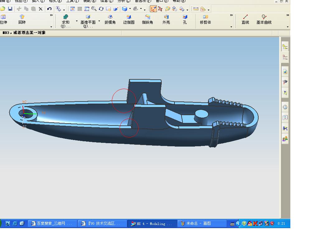

发表于 2008-4-10 10:56:31 | 显示全部楼层 来自: 中国黑龙江哈尔滨
上图

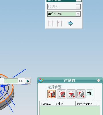

发表于 2008-4-10 11:23:06 | 显示全部楼层 来自: 中国广东梅州
倒角确实挺烦人的。
8 a* ~- b4 i8 N' `! Q请问一下楼主选了单个曲线,然后下边的相交处停止 这个没有,据我很多次倒角失败的经验来看,选上这个能解决: E2 L- e6 T2 u: s- |/ Y
很多的问题* H5 [! z" C* @; b, M
luohuayu + 3 技术讨论
