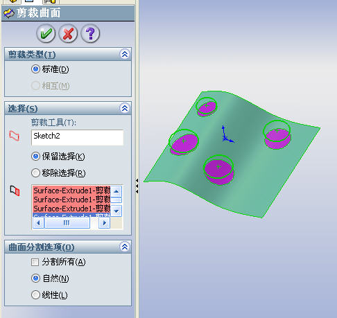

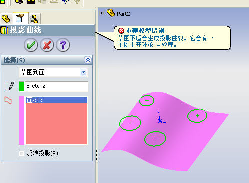

发表于 2008-4-27 22:05:08 | 显示全部楼层 来自: 中国广东中山
同一个草图画多个圆是没法投影到曲面上的。! N5 X% a) t3 d! y
1.jpg $ Y- p9 z- E5 u! v* Q- X; x
' u1 u1 F) a  i9 l5 E. E; }可以变通下,在原曲面上用“等距曲面”命令设置等距为“0 ”的曲面,然后用“剪裁曲面”命令,这样可以同一草图多个圆,进行曲面的剪裁,这样你可以引用边线啦。

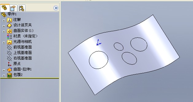

发表于 2008-4-28 08:30:44 | 显示全部楼层 来自: 中国江苏常州
用包覆也可以吧!
" j  A) F# `9 z% c' L! l) S/ x 428.jpg
发表于 2008-4-28 14:24:52 | 显示全部楼层 来自: 中国浙江宁波
又多了一个方法(用包覆特征),这是我所没想到的.
% v& E' o* z' w  n感谢xxf-1
