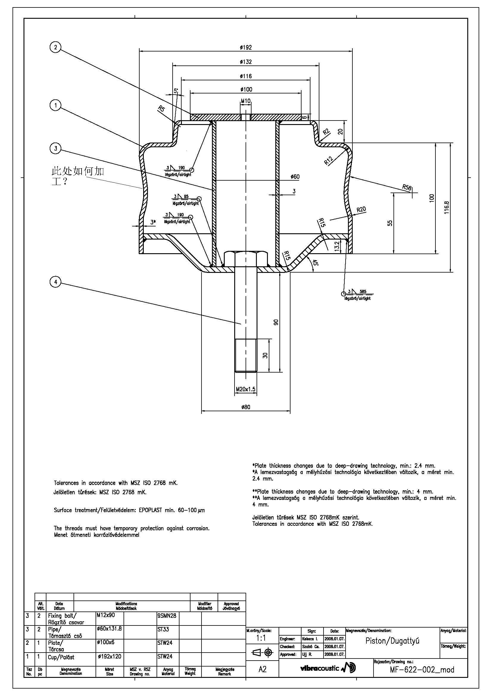

发表于 2008-4-10 11:03:41 | 显示全部楼层 |阅读模式 来自: 中国安徽合肥

用挤压机试试看     挤压成型

做对滚轮滚压出来就好,尺寸要求不会太高。
