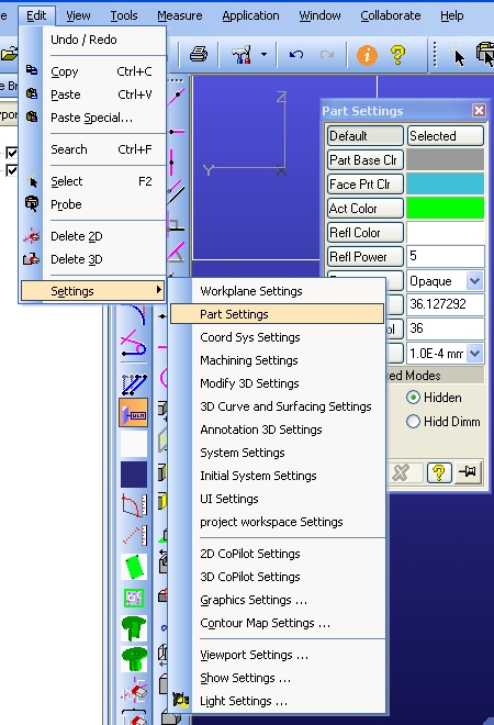

part显示精度如何设置一个固定值让它自动刷新?不用每次更改。
发表于 2008-4-10 11:17:33 | 显示全部楼层 来自: 中国香港
见图!
发表于 2008-4-10 22:47:09 | 显示全部楼层 来自: 中国广东佛山
也可在sd_customize加入 (set_facet_resolution 数值)
