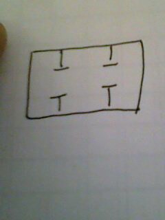

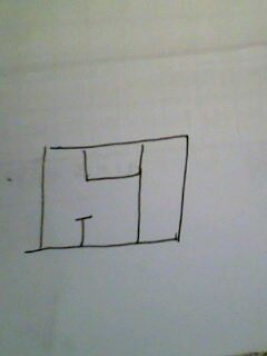

有一主缸和一副缸,当副缸到位时,{点动}主缸下降,副缸就会向前爬行,不太明显。当主缸回程时,副缸爬行很明显。检查发现是副缸的换向阀有问题,因生产任务紧,仓库又没有此型号换向阀,能不能将其更换成另外一种的型号???
6 R+ S6 {; [# ~6 _0 V
4 x& C" O* R! ?/ X8 P* n; n   此换向阀为三位四通,中位机能为 IMG0035A.jpg ,能不能将中位机能换成 IMG0036A.jpg 型???

发表于 2008-4-10 21:18:46 | 显示全部楼层 来自: 中国河南濮阳
根据楼主的叙述,应该是换向阀在中位时泄漏量大造成的,这种现象也叫做“偷跑”。如果是水平放置的油缸,中位锁死不太严格,可以换成中位为Y型的换向阀。5 y! m" @5 k( c3 ^* D& B
以上分析得不知符合楼主的情况,若不符合,请上传简易原理图。
发表于 2008-4-10 22:02:14 | 显示全部楼层 来自: 中国广东广州
将O型换成Y型恐怕不能实现你的要求,因Y型油缸将成为浮动状态。缸如果是垂直放置的可能还好,如果是横卧的就不好说了。
发表于 2008-4-11 10:17:07 | 显示全部楼层 来自: 中国河北唐山
如果楼主想要Y型阀,需要增加双液控单向阀作为锁紧,保证油缸不爬行。

发表于 2008-4-11 15:36:10 | 显示全部楼层 来自: 中国河北保定
同意楼上的说法,如果要用Y型中位机能阀,应加液压锁。
