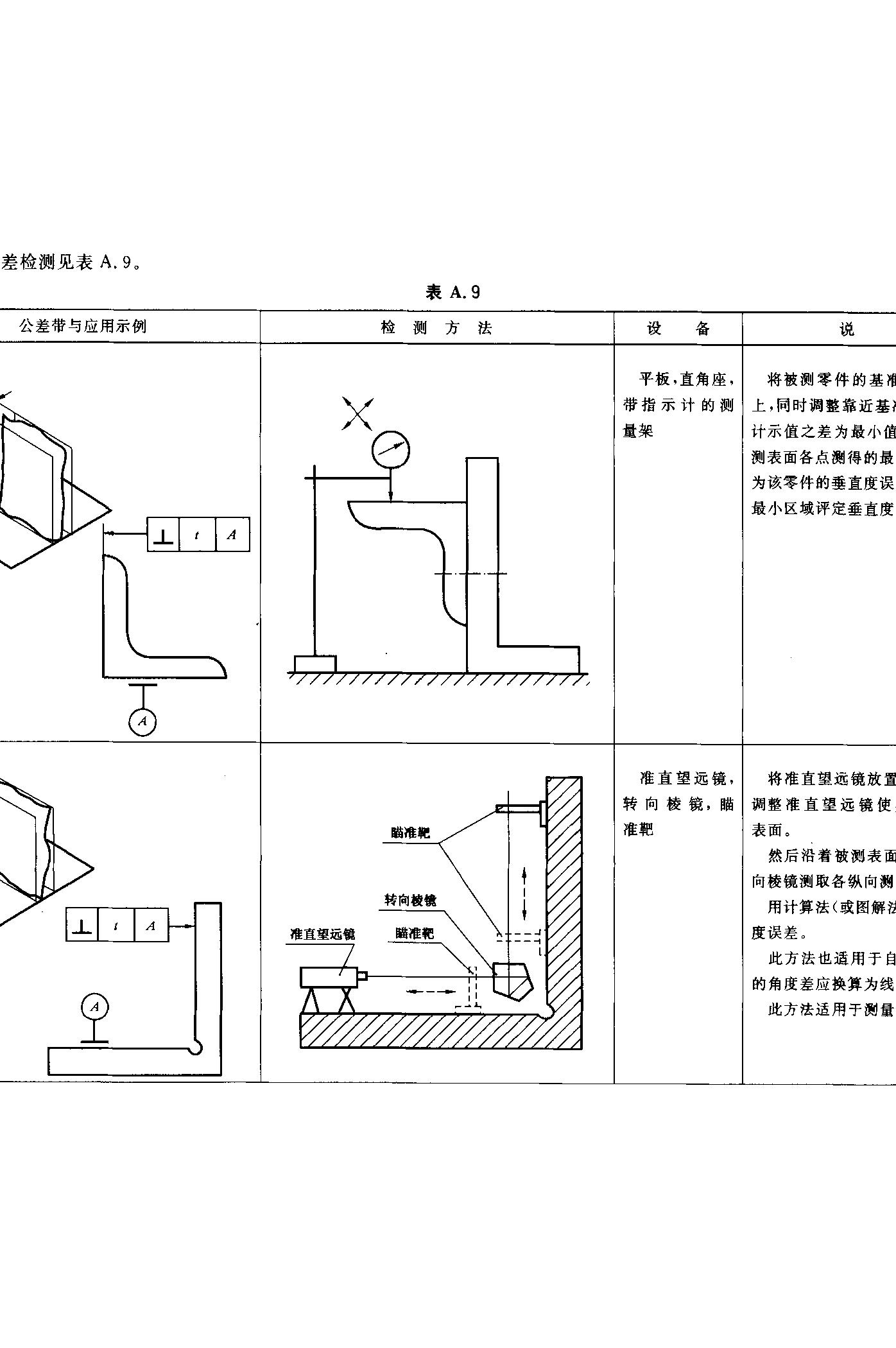

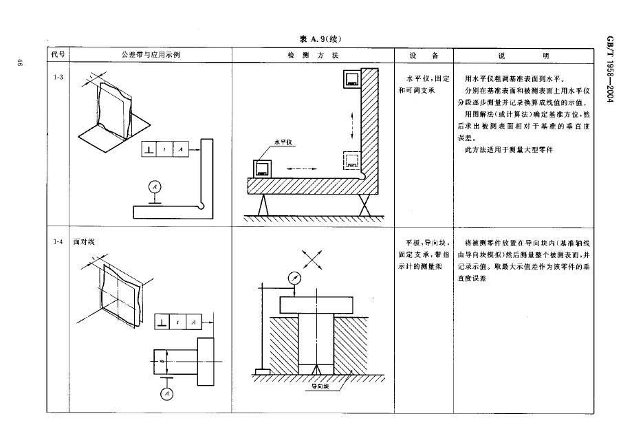

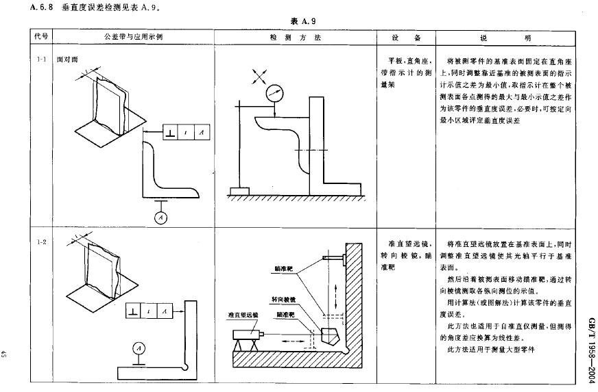

先看一下GB/T 1958-2004《产品几何量技术规范(GPS) 形状和位置公差 检测规定》吧。
参与人数 1三维币 +7 收起 理由
userkypdy + 7 应助
