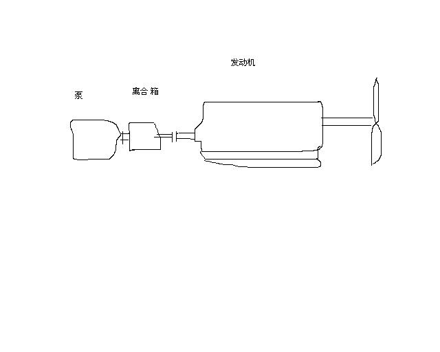

要改装一条船。; w( a! l' ~: Y% F
船上游2个发动机,直接带动推进器。& m% I' G% O+ N8 D$ _
现在要在发动机的另一端输出轴上加一个取力器(PTO??),或者也可以叫这个是离合箱,它和发动机是用轴连器连接,& a( t1 |0 f5 v5 X
它的另一端又和液压泵连接。
1 x" N# [$ X! q: y4 Z3 q" ^0 O平常时候这个离合箱让发动机和泵断开,需要的时候使泵被带动工作。
  @% R" m7 P% q7 O  e
1 G, E9 N! W# l: S1 W: o大家谁能告诉我这样的设备具体叫什么名字,什么公司在卖呢?
6 C0 |* z0 Q- O2 |' G5 V% c, @# \8 A4 t6 B' \& m- A9 @  ]+ j
对于离合箱的控制,可以使手动,也可以是其它方式控制,比如液控或者什么的。" J. o+ x; }( j9 \
~~~~~~~听说好像有液控的?( t6 N  o2 |) e( u

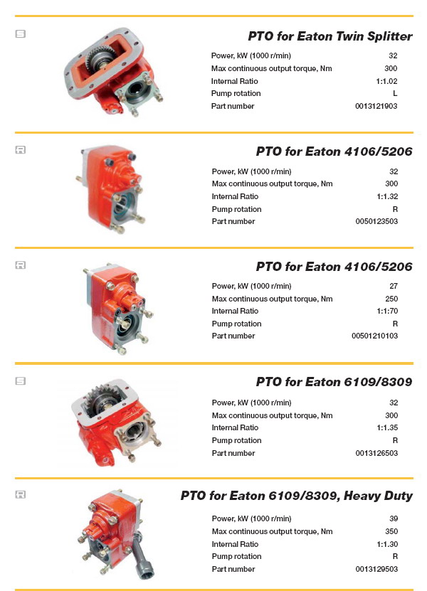

pto为取力器,有常闭的(即始终有动力输出),也有机械控制,电控,液控,气控闭合。可根据你实际需要选择。
8 \- t0 z/ G0 o, W3 h" u    在选择时,要与发动机厂家联系,看是否能推荐可以配套的取力器牌号及型号。如果没推荐,只能你自己根据发动机输出的相关联接尺寸选择能用的pto,然后再来细选具体参数。
- z0 V- Y# F0 V+ F4 C: o+ e# P    选择时应注意:" T# y; |3 D! p( M+ s- p! k
    1.  取力器输出旋向与动力机旋向的关系,这决定泵的旋向
8 z; G. x' [) J$ ]5 J3 y8 O0 E0 C, C    2.  取力器最终与动力机的速比,这决定了泵的工作转速1 D) v3 T3 {4 m" l" K
    3.  取力器输出轴联接方式,这应以泵的联接方式一致。如果不一致,则要增加一段传动轴,将泵与取力器联接。
2 F$ ~; m0 x) p8 ^+ j    4.  取力器本身的最大输出功率要能满足泵的驱动功率。当然,动力机的输出功率也一样要达到要求。
0 v7 P. m& u- J. n' l0 N4 F5 T6 t7 Z国内有很多做汽车取力器的,你可在网上搜索,只是不知道是否满足你的需要。
& Q6 Q; A( h& _$ K7 N
3 y  T2 |" D5 z7 i# J/ S国外我知道的是PARKE的Chelsea。我了解过派克中国没有在销售取力器。如果需要必须直接与国外联系。: f2 H4 w4 f" }2 {5 H
    取力器网址:
; g  Q. @, C5 C9 d& F0 whttp://www.parker.com/portal/site/PARKER/menuitem.c9e5838e8a4c0934704b7b10237ad1ca/?Submit=Search&keyword=Power%2BAND%2BTake-Off&vgnextfmt=EN&removetext=yes&searchAttr=searchResult&queryTexttoDisp=Power+Take-Off&vgnextoid=941b13fc0fa14110VgnVCM10000032a71dacRCRD&selectCategory=AllCategory&queryType=oneOfTheWord&language=default& z0 m4 W0 t2 C  B, z
    打开有些慢,耐心点。
/ n/ q- n# }# ^; q1 d# a' T    PTO在专用车、改装车、特种车量上广泛使用,主要是用来驱动液压泵,为车辆提供液压源。6 y# f) U0 c) x, @: n: n- {  G
如下图:" h' y3 C4 D4 ~) w% t$ B. _' ~
取力器图
取力器图
