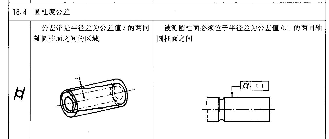

我在拉伸压缩标准中,圆形拉伸试样直径为10圆的尺寸公差为±0.07,圆柱部分的形状公差为0.04,图纸中怎么表示0.04这个形状公差,标准介绍说:圆柱部分最大最小直径之差为0.04,如最小直径为9.99那么圆柱部分最大直径不能超过10.03.主要是不明白在图纸上怎么表示.?谢谢各位!!

楼主难道不是学机械的?可以按照GB/T1182-1996 《形状和位置公差 通则、定义、符号和图样表示法》标注。

原来就是圆柱度啊!总也不用,一时没想起来,确实本人不是机械专业,让你见笑了,谢谢!; L4 E; r1 ?# u/ q) y6 E
这么说圆柱度就是0.02了,你的图片上是半径啊!) X5 R  H3 y: g' y6 T
