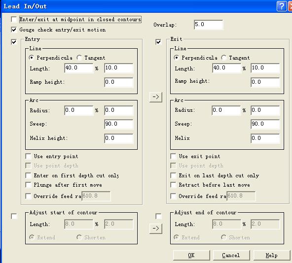

二维铣外形加工中自己怎样加进退刀点
发表于 2008-4-10 19:34:36 | 显示全部楼层 来自: 中国广东中山
路径:contour parameters中的lesd in/out 前勾上就可进入
& Z$ S( b4 \, o$ ?/ X 1.JPG

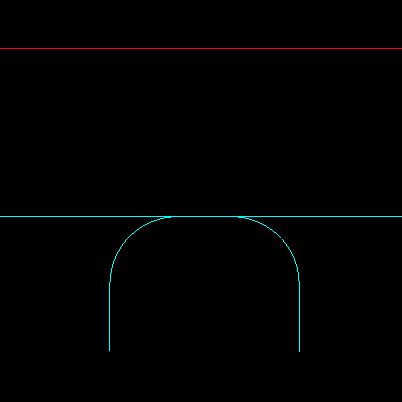

发表于 2008-4-10 19:41:45 | 显示全部楼层 来自: 中国广东中山
2.JPG 0 F4 {3 u+ i$ O9 ~" m

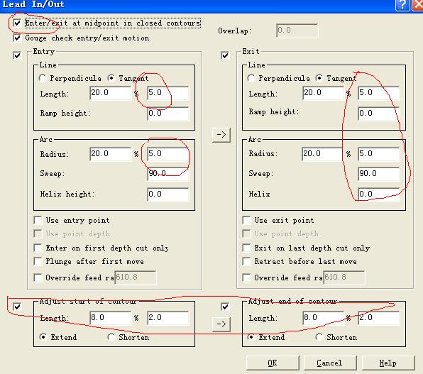

发表于 2008-4-10 19:42:47 | 显示全部楼层 来自: 中国广东中山
3.JPG . h- k4 e* m2 W, H

非常谢谢 但我说的是自己随意的更改进退刀点,不使用软件默认的直线和圆弧进退刀点???请大家帮帮忙。
发表于 2008-4-11 09:53:31 | 显示全部楼层 来自: 中国广东广州
现在还没发明 等发明了在给你说
发表于 2008-4-11 10:14:20 | 显示全部楼层 来自: 中国浙江宁波
在对话框中Use entry point选项由指定点进刀Use exit point选项由指定点退刀可以设定

回复 7# 的帖子
在Chain Manager里去更改Start point.选Dynamic就可以随意选择了

任意下刀点问题
在选择串连前,点一下你所希望的下刀点。在下刀点参数对话框中Use entry point选项由指定点进刀Use exit point选项由指定点退刀即可
