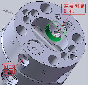

在加工如图横向孔时,该如何测量(轴承位置)绿色位置方向上的孔。

如果是孔的测量深度,可以使用深度尺,通过圆柱表面基准换算即可;
3 t" p* U4 s- s如果测量的是孔的的直径,可以使用游标卡尺或内孔卡规(属于非标量具,需要自制)。

能具体说下要测量什么东西,有尺寸的,形位的。。。。。。

用内径千分尺,楼主尺寸不全,就怕内径尺伸进去,头部会发生干涉!

画了个示意图,用这个检具试试

看不太清楚。: V& I; i. i' m9 p# e6 N4 B  s: V
图上能看到的尺寸,一个是R33.6,一个是30.40。! }0 x) a; Q8 I. O( L
三坐标测量机,可以测量你要求的这两个值。
