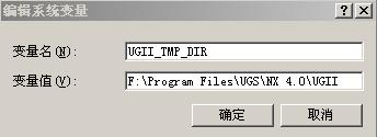

发表于 2008-4-25 02:18:55 | 显示全部楼层 来自: 中国广东
在环境变量中创建这样的路径就行了
 楼主| 发表于 2008-5-18 16:26:10 | 显示全部楼层 来自: 中国浙江杭州
回复 8# 的帖子
I不错,就是这个问题.谢谢
