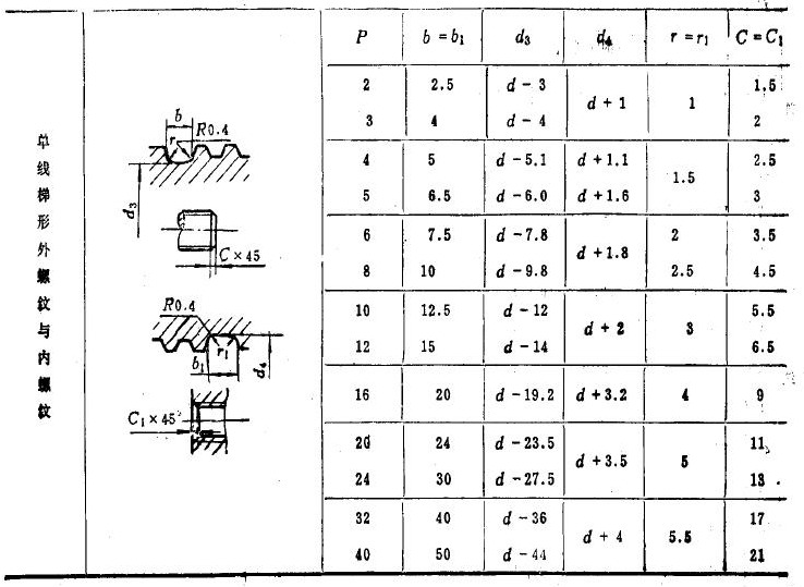

Tr36,螺距为10mm,退刀槽的尺寸多少合适?$ M5 g6 }: K1 a9 a# t1 \$ G
普通螺纹的退刀槽是2倍的螺距,梯形螺纹是否也是一样呢?机械设计手册上,只有普通螺纹的,查不到梯形螺纹的
/ z* y; T) J9 B1 [' s. G请教各位高人,希望能得到帮助,先谢了
发表于 2008-4-11 12:35:53 | 显示全部楼层 来自: 中国黑龙江佳木斯
下面是单线梯形螺纹要素。
hero2006 + 5 应助
 楼主| 发表于 2008-4-11 13:55:19 | 显示全部楼层 来自: 中国江苏南京
非常感谢
