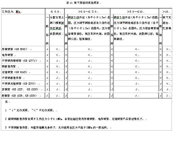

单位最近装了一个15m3的液氧罐,给各车间输送氧气,不知道选用什么钢管,厂家说用不锈钢无缝管,感觉价格有点高。

你可以按《GB 16912-1997氧气及相关气体安全技术规程》的(表11 氧气管道材质选用表)的规定选用。按你所说的工况,可以采用按GB 8163组织生产的碳钢管。供你参考。( k$ K- E  {; w

谢谢楼上的,已经选用了流体输送用不锈钢无缝钢管,要求钢管能承受最大为1.6Mpa,我选用的壁厚为4mm,不知道壁厚跟承受压力有什么关系,谁知道啊!谢谢了!
7 T" Z1 d7 `; [; X! k1 p8 X- a+ q. h好像有个公式:壁厚=P*D/2[σ]     [σ] :材料许用应力  P:压力   D:钢管外径
