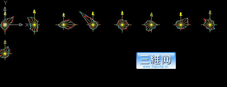

文件内容展示
文件内容展示

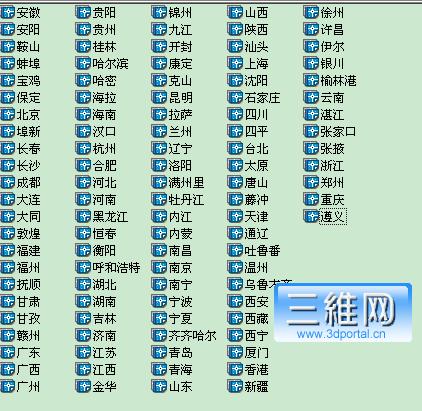

全国各地风玫瑰文件列表
全国各地风玫瑰文件列表
