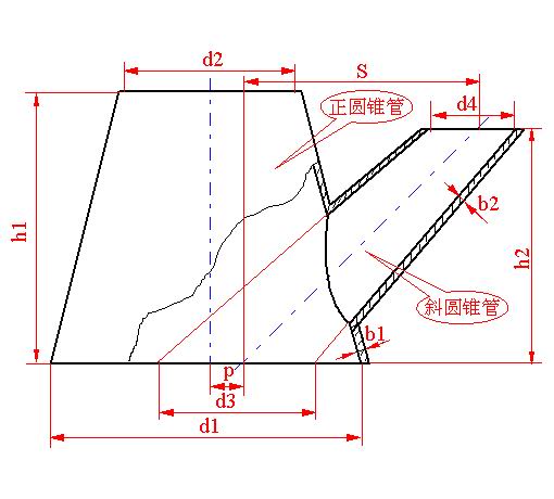

谢谢小贾师傅。我说的是类似这样的钣金件。在CAXA实体里应如何做成及展开?
 楼主| 发表于 2008-4-11 19:12:09 | 显示全部楼层 来自: 中国广西梧州
如图:有人用CAXA实体做过这样的板金并展开吗?

% i- d  \" @. l( g! ^第一张图:d1=700;    d2=360    d3=300    d4=150    h1=500    h2=250    L=350    a=40°   b1=6    b2=4
0 ^, \" K" w* j  n# Q; O  [1 g2 p

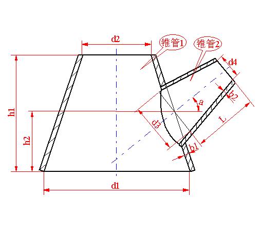

第二张图:d1=800    d2=400    d3=350    d4=150    h1=500    h2=450    p=120    S=400      b1=5    b2=4

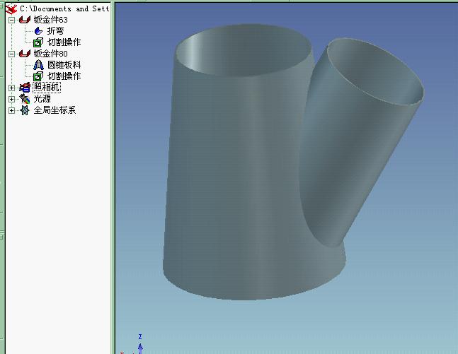

钣金弯叉.rar
604.45 KB, 下载次数: 14
源文件
