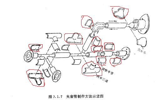

half socket——半夹套。供参考。" [( i2 F9 c% t- J- l

请查看附件,好像是这样的
half socket.pdf
8.04 KB, 下载次数: 12
