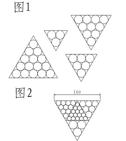

考虑了好久,就好似不知道怎么画,麻烦大虾们帮忙指点一二。说一下具体的作图方法。) G! i! ~7 s& P1 B0 G

步骤:
2 F2 u2 F( Y, c$ g9 `  c& W. g8 {0 o1:先按图上的样子随手画大小一样的圆并且在圆外面外切一个三角形。(如图1)

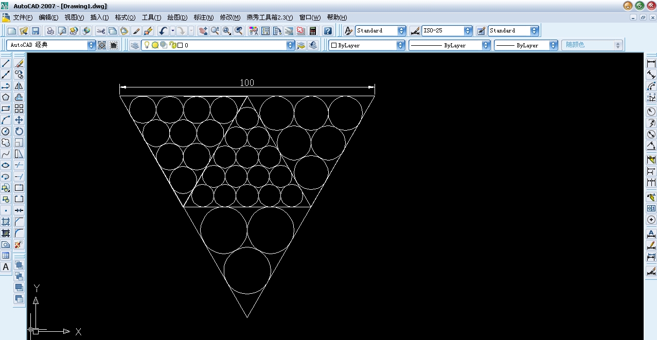

! V, S! v: ~& h7 i. ^2:用CAD的SC命令,参照缩放成每个三角形的边为50,你问我为什么会是50?自己看图去算下就知道啦!(如图2). w0 I( J$ ]  H/ z+ j3 J+ _
3:完成!~

 楼主| 发表于 2008-4-11 15:52:08 | 显示全部楼层 来自: 中国江苏苏州
谢谢,我试一下。还有没有好的方法呢?
 楼主| 发表于 2008-4-11 16:43:59 | 显示全部楼层 来自: 中国江苏苏州
终于搞定了,谢谢!

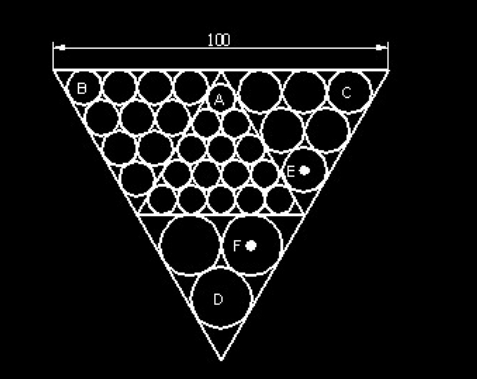

我想这个可以计算出来的吧,如果给你们尺规作图,不能用软件功能呢?我正在算,只画出了三个大圆其它的还没算出,呵呵!我觉得挺意思的,朋友希望你也花点时间算一算,应该能的,这是一个几何题。可以提个人能力哦!!
发表于 2008-4-11 19:16:18 | 显示全部楼层 来自: 中国四川自贡
这个就是典型先画内部圆再缩放的方式用CAD作图的,其他还有很多的例子,比如一个大圆里许多个相切的小圆等,要计算不是不可以,不过我实在不想对此发表意见。尺规做图不是算出来的
发表于 2008-4-17 21:59:54 | 显示全部楼层 来自: 中国广东深圳
请教上面个老兄,那三角形里面的圆是怎么陈列的?
0 S, o. Q8 a, B; ?谢谢
发表于 2008-4-19 01:32:36 | 显示全部楼层 来自: 中国广东深圳
那些圆是怎样放入三角形里面的?请问??????????能教下我吗?
