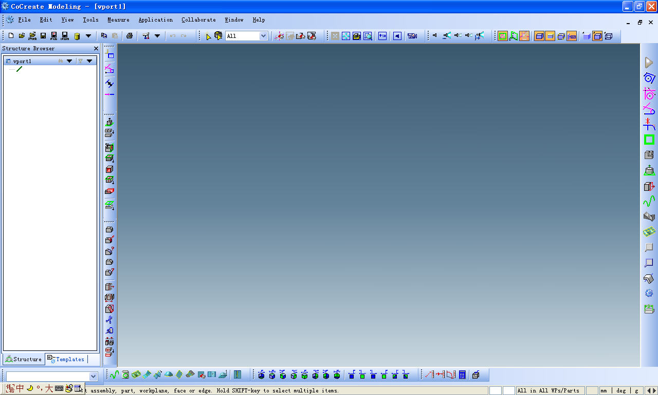

刚拿到的2008测试版,给大家看看先。稍后发现区别、改进、新功能之类的会持续更新的哦。1 L" R8 o7 o( y
先看界面吧。
发表于 2008-4-11 22:59:54 | 显示全部楼层 来自: 中国上海
变成PROE风格了...
发表于 2008-4-11 23:04:10 | 显示全部楼层 来自: 中国广东佛山
对于版本换代,我到没什么太大的期待,只要是更完备符合工业设计要求就行。

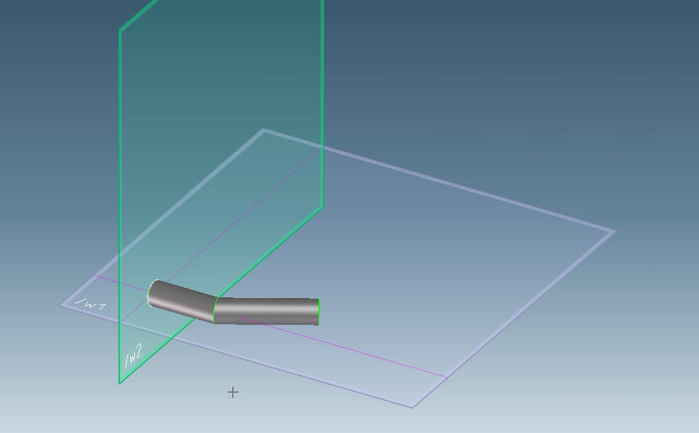

Modify 3D大修改! V8 P3 a9 g! j
1. Create Blend和Insert Blend整合成一个命令;& d7 A$ {, a* y, ~7 {! d
2. 增加了斜角辨识功能;4 v7 }3 I$ G0 F3 `! ^- {# v0 V2 r
3. 增加了径向移动和径向偏移功能;
) |* D+ G% Z" r/ ~3 |" J$ e$ l0 G7 t* o! t' A, T
谢谢楼下的更正。8 y* L' k$ k/ Y5 Q, b- @: x8 W

发表于 2008-4-14 23:15:28 | 显示全部楼层 来自: 中国广东佛山
3. 增加了径向阵列和径向偏移功能;* e+ @0 ^2 g! e) v* X: v) v! d
" ?' D- ~9 o7 E3 @2 {0 S5 N这个功能不错
发表于 2008-4-15 08:21:17 | 显示全部楼层 来自: 中国广东深圳
这个好象不是径向阵列哦,好象是径向移动& U7 _9 W( o8 x

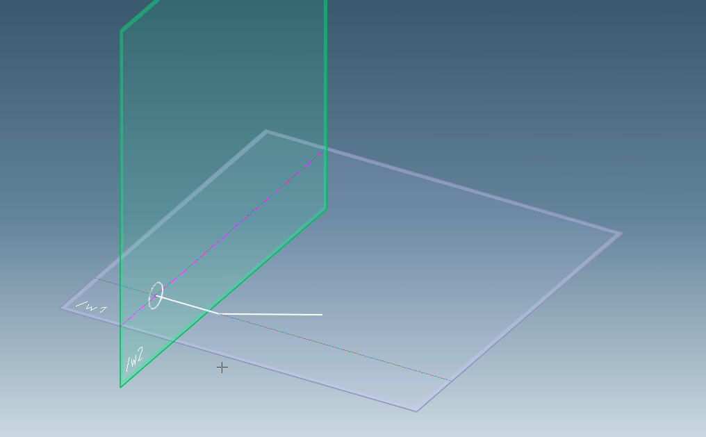

 楼主| 发表于 2008-4-15 08:57:27 | 显示全部楼层 来自: 中国辽宁沈阳

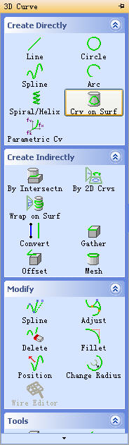

3D 曲线修改功能更加丰富。+ q5 H- Z  J3 U; w
还有,一直忘了说了,在2008版里只用鼠标就能移动视角,旋转视角,缩放视角了。让我们都忘记Ctrl键吧。
+ m% t& n- T0 j8 T5 E' z3 \7 u+ V5 E0 I, |- g9 G, Z& k& w1 U
[ 本帖最后由 ECS 于 2008-4-15 09:05 编辑 ]

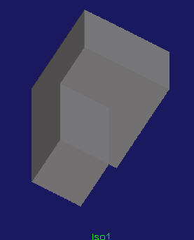

 楼主| 发表于 2008-4-15 09:04:01 | 显示全部楼层 来自: 中国辽宁沈阳
不顺接的曲线也能做Sweep了。1 w* C6 W2 R) Q) _3 l8 C+ j/ ~: a
另,如大家看到的,工作平面也改了,现在的工作平面,选中了就觉得是一块毛玻璃。

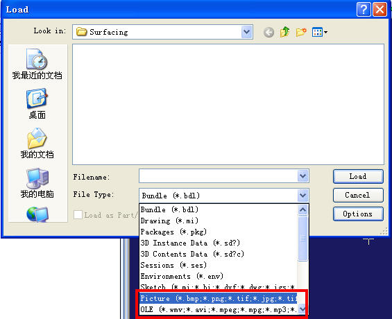

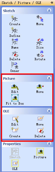

继续公布新发现:
0 E  R- N3 t7 H4 g+ f. y; hAnnotation中的草图里新增图片和插入对象功能。以后我们可以轻松的将照片插入到工程图中了,另Excel、Word、PDF,甚至视频文件都可以插入进去。

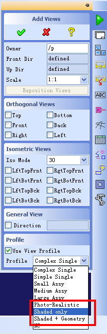

: k: Q. _9 Y& |7 \% i+ Q: u: p继续展示新功能:
# M1 x, \  d0 f/ S" A& T7 w" kAnnotation中新增加了三种出图模式:Shaded only、Shaded+Geometry和Photo-Realistic。3 o- @9 ?/ Z) \7 e* @
) H$ m4 H( z( ^出图的效果就如下所示:7 r- [4 \4 d1 ]8 j, F
