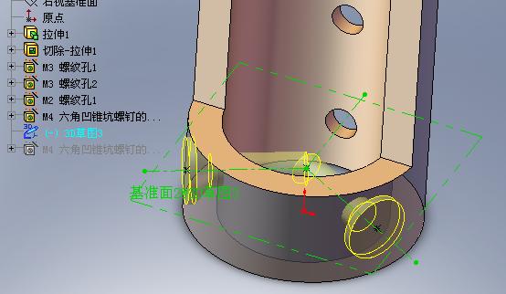

我是先建立3D草图,在草图上建立基准轴,再让螺丝孔与基准轴重合。

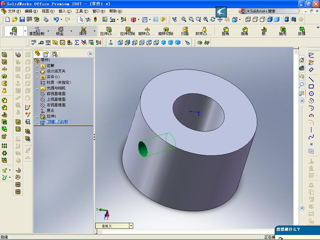

发表于 2008-4-11 18:46:12 | 显示全部楼层 来自: 中国河北秦皇岛
随便画了一个,没发现你说的问题。
4 ?. [& k/ R/ a' }. o5 A! `& s[localimg=1004,599]1[/localimg]

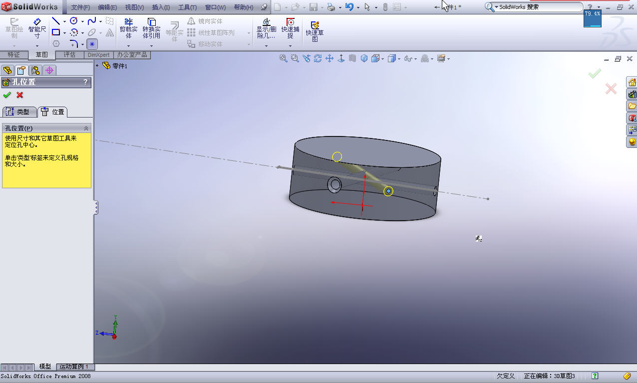

如果能将坐标原点放在要打孔的面就好打一些.! P  L3 v3 t: a( I! b/ @3 E
如果不可能放在一个面上可以用下面方法可能要好一点,先选园柱面再启动异向孔导向,再修改点的空间坐标.# ?: q  g, f$ v& p+ g( S
至于你所说的不能与模型相交可能是你的软件版本是2006前的或未先选面.

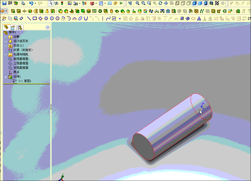

你先选择圆柱面,在用异型孔命令,然后约束定义位置就OK了 。下面的动画图可以保存下来看
) X) G& n6 c& o8 n- E. {$ T% U. `- s% R/ K+ N+ q
[ 本帖最后由 chaozhou 于 2008-7-21 10:19 编辑 ]
