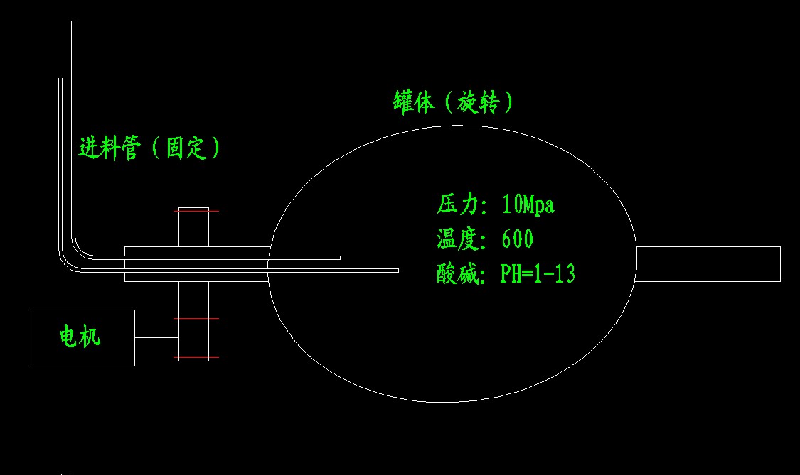

本人正在搞一个设计,要求比较高,条件是
. h5 @2 I( ^1 S1 `' ~+ S9 x& B3 n& K* v
高温:600℃: a$ V- i" |" K% k9 i
高压:10Mpa3 i3 e2 y# ^' E# J! Y. L5 c
旋转:100rpm(直径60mm左右)8 k9 y' K7 s/ `" H: w
耐腐蚀:PH=1-13
9 `9 y# U5 h8 Z) r6 @
2 ]5 j6 m) a8 b: }3 {+ `请教一下大家:采用什么样的密封结构比较好?
发表于 2008-4-11 19:28:53 | 显示全部楼层 来自: 中国湖南株洲
楼主最好把问题说得更具体一点:画一个示意图,把工况条件尽量表达其清楚,这样大家才好给你出点子。比如说高温可以采用冷却水吗?高压是哪一个方向,具体情况怎样?旋转是怎样旋转,可以采用磁流体密封吗?腐蚀源在哪个位置,可以采取措施隔离吗?...这一切都得具体问题具体分析!
 楼主| 发表于 2008-4-11 20:12:45 | 显示全部楼层 来自: 中国北京
这个是大概示意图" m1 x: D* K* e7 H) n+ W0 F
进料管与罐体之间需要密封4 b2 f- L; C  |) \: v* e2 z
罐体由电机驱动旋转,并需要加温! T+ T6 t. P/ c' B6 l. |4 Z
发表于 2008-4-11 21:14:34 | 显示全部楼层 来自: 中国山西太原
可用组合填料的机械密封,金属材料用Cr18Ni12Mo3Ti,,填料用柔性石墨。适用于旋转主轴的高温、高压、耐腐蚀的密封装置,主轴周围设置环状密封组合填料、压环、中间环、压紧螺母、冷却夹套等,所述的主轴上在靠近高压侧装有背环,背环一侧开有环隙,然后依次装有支撑环和环状密封组合填料,环状密封组合填料左右装有压环,旋紧压紧螺母将上述元件压紧,固定在密封主体上。压力最高可为30MPa,同时温度在500℃时能正常工作。耐压耐温耐蚀,密封性能好,安全性好。" ?( t. x8 A  V
温度耐500℃,不知楼主可不可以用,其余全能满足。温度再高材料的强度就不能满足了。

4 A1 Y) L$ |) H3 ]& F* T4 H用更高的压力流体封住泄露口,因为存在压力差,密封流体不会流出来

发表于 2008-6-4 19:25:00 | 显示全部楼层 来自: 中国四川成都
难!极端工况的动密封。有能做的可能。但按照楼主提供的含糊不清的工况条件,任何人都没法做出建设性的意见。酸碱:PH=1-13,是什么介质?譬如是氢氟酸或盐酸类介质,4楼的Mo3Ti材料也是不能胜任工作的......
